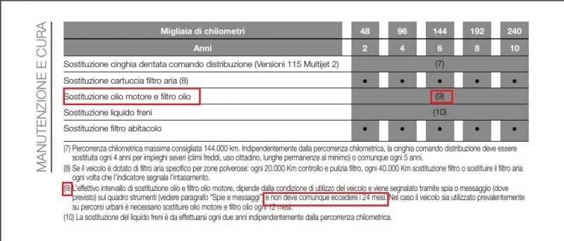

Leggendo bene il libretto di uso e manutenzione (almeno del mio 150hp €6) prevede la sostituzione dell'olio ogni 48000 km o in altri casi e comunque non oltre i due anni  cosa che ho sempre fatto anche con il precedente 3000 €3...
se non ti hanno detto questo in officina io comincerei a dubitare
