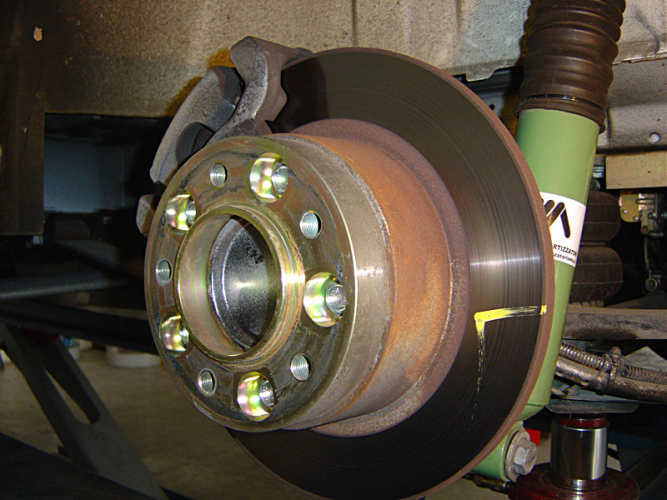

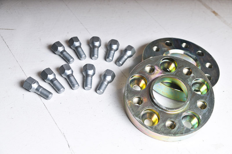

A volte mi sento curioso come una scimmia blush... ma il motivo della domanda?
Nel caso potresti pensare a distanziali che ti porterebbero il piano oltre lo spessore della pinza.
Questi della OMA specifici per camper
21/03/2009 29539
Inserito il 08/12/2019 alle: 23:19:08
...usare dei cerchi ""senza bombatura"" ?  con i distanziali ,a parte il fattore omologazione , sai che sforzo sui cuscinetti, a lungo andare ...quattro cerchi con  ET suo e vai tranquillo
Inserito il 08/12/2019 alle: 23:28:25
In risposta al messaggio di salito del 08/12/2019 alle 23:19:08
...usare dei cerchi senza bombatura ?  con i distanziali ,a parte il fattore omologazione , sai che sforzo sui cuscinetti, a lungo andare ...quattro cerchi con  ET suo e vai tranquillo
Penso anch'io che i distanziali meccanicamente non sia il massimo, anche se ho visto che alcuni MH di altissima gamma e gemellato posteriore, all anteriore li montano di serie, penso a fini estetici per non avere le ruote che scompaiono dentro i parafanghi.

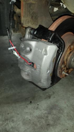

Ho provato a cercare un video, ma l'unico che ho trovato è di un Ducato X244 Maxi, a quando ne so i mozzi, dischi e freni non dovrebbero essere cambiati, ma non posso giurarlo.
Comunque se fossero uguali, mi sa che è come dice salito, il corpo pinza sporge rispetto al piano di appoggio cerchione, di poco, ma sporge

Inserito il 09/12/2019 alle: 16:01:32
una foto a caso ma di 230 maxi con ruote da 16"
