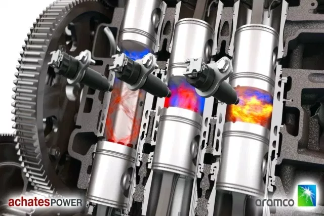

Come detto anche in altra sede
ho il 3000 Iveco ma che mi soddisfa moltissimo
e con consumi estremamente ridotti.
Ma il prossimo dovrà avere appena disponibile
il motore a "due tempi" tre cilindri e sei pistoni.
2700cc  270hp  581 Nm
consumo 6,3 lt/1ookm.  a "benzina"
turbo volumetrico + turbocompressore
allora si che si sente il tiro se si accelera.
https://www.motori360.it/81305/...
https://youtu.be/4ehfzTZrJww?t=7
Potrà esserci anche la versione diesel per ora solo a 4 cil. e 8 pistoni
destinata ai loro truck da circa 500 cv.

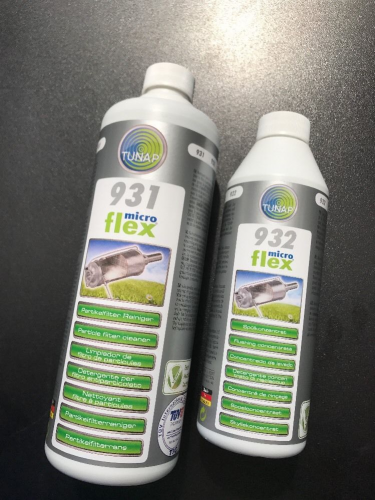

Farei prima di altre cosa una prova di
PULIZIA FAP con il TUNAP
https://www.tunap.it/it/best-se...
