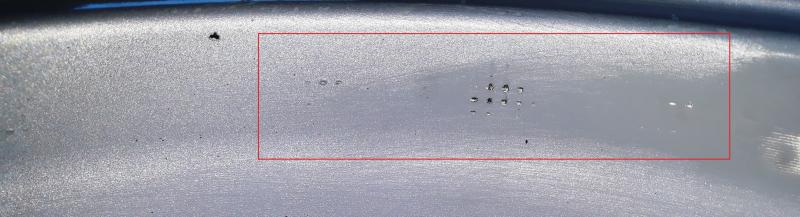

Ciao a tutti,
sono in trattativa con un'amico per i cerchi in lega, li ho puliti e sgrassati e una volta lucidi lungo la circonferenza interna sono saltati questi strani segni lungo il bordo interno al cerchio
Io ho già un'idea, voi che dite?

sono le morse che centrano e tengono fermi i cerchi quando cambiano gli pneumatici a fare quei segni

No, sono cerchi di seconda mano...il mio timore è che si tratti di centraggio a seguito ovalizzazione, insomma un cerchio storto e raddrizzato a rullo, il sospetto me lo hanno fatto venire i piombi, 2 strisce parallele da quasi 100g + 20g contrapposti. Mi sembrano un pò troppi.

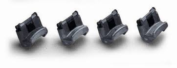

I segni che hai riscontrato sono causa del diciamo "gommista "
CHE NON HA  AVUTO CURA DEI CERCHI IN ALU
quando si deve fare con attenzione vanno usati i tasselli in plastica
che bloccano il cerchio dall'esterno /sempre sul lato interno ruota.
Ovviamente per la fretta non eseguono questa operazione che
richiede alcuni minuti di smonta e poi rimonta .
Ogni produttore ha il suo Kit specifico e viene sempre consegnato
poi il gommista lo "nasconde" e lo dimendica e di  averlo mai sentito.

Allora,....il gommista dice che si sarà trattato di uno smontaggio maldestro come altrettanta maldestra è stata l'equilibratura con 120g di piombo, il cerchio gira bene come gli altri e riequilibrati con 40g.

Sono i segni delle morse, quel cerchio è stato raddrizzato e ribilanciato ma pare senza grandi risultati visti i piombi.
Ha sicuramente avuto un brutto trauma.
