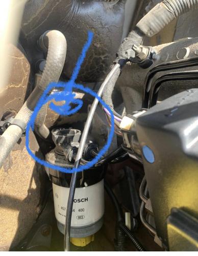

Buongiorno, purtroppo mi si è rotto il tappo superiore del supporto filtro del gasolio. Il problema è che non si trovano più questi supporti e non riesco a trovarlo neanche nelle officine di demolizione, Adesso la mia domanda è come posso sistemare il mezzo?
Mi sembra veramente strano che per un tappetto non posso più sistemare il mio camper.

Non ho capito che tappo ti si è rotto.Potresti fare una foto?

Ecco questa e la foto del tappo rotto. Ma non riesco a trovarlo da nessuna parte

Ciumbia che sfiga!Riprova dal rottamaio con un altro filtro per transit o come dice impiegato uno"compatibile"
Montando un portafiltro diverso perderai il sensore della presenza acqua nel gasolio,ma sapendolo ti puoi organizzare o fare a meno della funzione(a me si è sempre accesa inutilmente)

Non farlo.Non è un accessorio inutile.Anche se il gasolio non è sporco,non vale la pena rischiare.C'è sempre qualche schifezza che potrebbe pregiudicare pompa ed iniettori e per risparmiare 50 euro,magari ne spendi mille e ti rovini l'uscita o ferie.
Ciao Paolo.
Non puoi rivolgerti ad un meccanico coi capelli bianchi e gli chiedi se ha una soluzione sicura?(e di sicuro l'avra!)

Allora, il sensore dell'acqua nel gasolio è quello di colore giallo sotto al filtro e si avvita, ci va attaccato un connettore che segnala la presenza di acqua con la spia nel cruscotto sotto al contagiri.
Con questo risolvi ed è compatibile col tuo, inoltre ha la pompetta manuale di caricamento del filtro stesso in caso di sostituzione e puoi montarlo senza doverlo riempire prima.

Dimenticavo una cosa importante: in quello che ti ho messo nel post sopra dovrai trovare un filtro che si avvita col filetto sotto e un centro ricambi ti troverà l'equivalente al tuo vecchio con le stesse caratteristiche di filtrazione.

MI sa che speedy13 ha trovato quello che è praticamente identico al tuo giongiovi!

A me ne mostra 2 disponibili.
