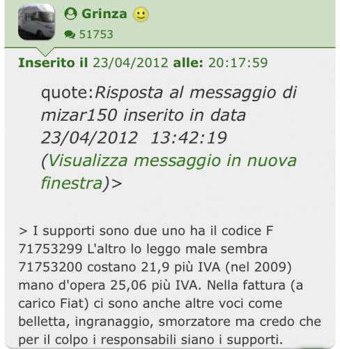

Credevo che avessero risolto il problema, io, nel 2009, ho fatto cambiare i supporti in garanzia su un Ducato 2.3 con 130 cavalli.
Nel 2012 cambio camper ma il difetto c’è sempre, stavolta su un ducato 3.0 con 180 cavalli.
I mezzi, come ho detto erano in garanzia e li ho sostituiti aprendo una segnalazione FIAT.
Aggiungo un dettaglio, nel camper 3.0 da 180 cavalli prima mi hanno messo lo stesso supporto, credo centrale, ma il colpo non era cambiato, poi è venuto un ispettore fiat con un supporto che non era nella lista ufficiale fiat.
Non posso però aiutarti con i codici perché non ho più quei mezzi ma quelli del 2009 sono riportati nell’allegato a cui fai riferimento ma si riferiscono al Ducato 250 di cilindrata 2,3 con 130 cv

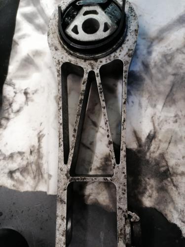

In particolare il codice si riferisce a questo supporto (la striscia di gomma è solo un tentativo di mitigare il rumore, funziona parzialmente ma introduce una serie di vibrazioni, sopratutto in retromarcia.
Nel precedente post viene consigliato di sostituirlo con quello del 2300 ean: 8001063518992 ma non sono certo sia compatibile e sopratutto che il supporto incriminato sia questo, i codici riportati nel vecchio post pur citando il posteriore si riferiscono al laterale. Mah!

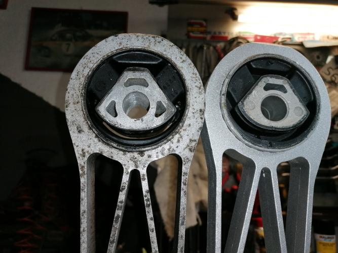

Torno sull'argomento già affrontato perchè in quanto letto qualcosa non torna, ho impiegato un po di tempo a recuperare misure e foto, quello nella foto già postata è del 3000 mentre questo è del 2300.IMG_20220311_113147.jpg
per quanto simili direi che non sono assolutamente intercambiabili, il primo ha interasse dei fori 220mm mentre il 2300 ha interasse 140mm.sadNon vedo modo di installarlo. Siete certi di quanto scritto in precedenza?
Intanto ho ordinato il supporto nuovo uguale all'originale, domani lo installo e speriamo di risolvereindecision ,

Dunque: premesso che non ho intenzione di contraddire nessuno, tuttalpiù di evitare dubbi ad eventuali interessatiwink.
In autoricambi non sanno nulla di eventuali pezzi speciali, dubito che anche Fiat possa permettersi esperimenti in garanzia. Di fatto il supporto centrale del 3000 non è intercambiabile con il 2300 (magari era riferito ai laterali).
Per completezza di info: il 3000 in questione è del 2007 mentre il 2300 è del 2010, ci sono 80mm di differenza interasse.
Oggi ho sostituito il supporto ed il rumore al momento è sparito, vedremo con il freddo.
Nel dettaglio condivido una foto dei due supporti dove appare evidente la modifica alla gommatura, il vecchio presenta una feritoia a mezzaluna mentre il nuovo ha una robusta membrana che credibilmente rallenta lo scuotimento iniziale.IMG_20220312_140921.jpg

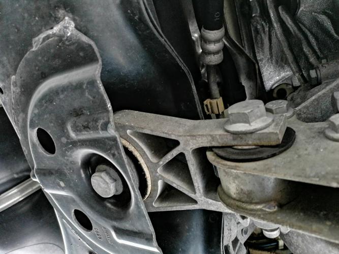

Ciao, vorrei sapere da chi l'ha fatto se la sostituzione del supporto è un lavoro più o meno facile da fare a casa con un po'di manualità o se si necessita tipo di ponte o buca... grazie

Io mi sono arrangiato sollevando il muso con i cunei ed infilandomi sotto, I 2 bulloni sono da 24mm e serve una leva perchè ben stretti (purtroppo non conosco la coppia di serraggio) comunque ben agibili, poi lo scalzi con una leva, cacciavite ecc.
E' possibile che il motore/cambio si sposti leggermente, puoi spessorarlo con un legno, io ho solo fatto leva per infilare il bullone verticale. Niente di difficile o particolarmente faticoso.
