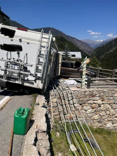

occhio, perché senza freni ...succedono queste cosse e non sono piacevoli...
https://www.altoadige.it/cronac...

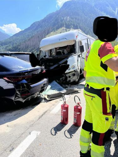

occhio, perché senza freni ...succedono queste cosse e non sono piacevoli... Massimo
Camper senza freni travolge due auto in sosta sulla strada dello Stelvio: conducente grave, due feriti lievi
Modificato da salito il 11/08/2025 alle 08:52:24
