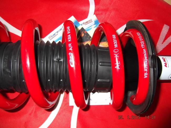

tra i tanti interventi fatti c'è anche la sospensione posteriore,
in riferimento alla sospensione posteriore credo sia stato uno dei primi a segnalare la cosa,per via del mio N°1 Italia,
tralasciando la ovvietà della efficienza delle sospensioni Sprinter,*,ora adeguate con componenti della Godsmitts, Mercedes,per me,su quel telaio non ha sbagliato nulla,anche perchè deve averlo lungamente collaudato prima di dare il nulla osta,invece alcune sviste sono venute dal costruttore del camper,le ho individuate nella collocazione dei serbatoi e per l'assetto in riferimento della pianta,
i serbatoi,per esempio, sono collocati sotto il pianale,trattenuti con l'isolamento,(scatola di polistirolo) da una serie di staffe a U rovesciata,l'ultima verso la coda finisce per essere vulnerabile in caso di piccola toccata con il suolo,si aggancia e va a strappare la parte isolante,ho rimediato con uno specifico scivolo di alluminio che proteggesse il sottofondo, eliminando così la staffa incriminata,
nonostante la sospensione posteriore lavorasse molto bene nei limiti della portata omologata 35Ql,in caso di sovraccarico " tollerabile CDS",acqua 120 litri e grosso garage.....,rilevavo il problema dell'assetto in sosta notturna,vista la disposizione dei letti gemelli e testate in coda,con tutti dietro scendeva ulteriormente,occorreva ogni volta posizionare dei cunei posteriori,
Ho valutato  tre ipotesi risolutive ,il classico tassello da 5cm,tenuto ancora in considerazione ed eventualmente mi farò passare in garanzia,
la sospensione pneumatica posteriore, subito scartata,per il tipo di montaggio , esterno al telaio e quindi a detta del produttore di facile usura per sporco sparato dalle ruote,
l'ultima,dopo molti ripensamenti, quella di un foglio aggiuntivo, operazione eseguita da un balestraio competente ed economico,tra gli argomenti di convinzione,anche il fatto che la balestra monolama smontata e misurata sul banco aveva perso un po di curvatura,mi fa presente che intanto  si guadagna 1cm con lo spessore della nuova lama,grat-grat.può anche spezzarsisurprisesuccede,e so azzi amari,avere quel foglio in più ,non solo non fa male,ma è una sicurezza,poca spesa tanta resa,
ora l'assetto post. è veramente sollevato e leggermente più rigido,ed è migliorata la direzionalità ant.

Carissimo Alessandro, vedo che hai compreso lo spirito del mio intervento...e ti ringrazio, non ho mai intenti polemici nei confronti degli utilizzatori , i quali subiscono sempre scelte altrui ( dicasi fabbricanti di scatoloni)
quindi anche quando dico che non potresti mettere lo scooter dietro , lo faccio nel solo intento di spiegare il perché le masse lontane dal centro geometrico del veicolo sarebbero da evitarsi. ​Se non ti facesse ridere ..ti direi che il tuo scooter sarebbe un toccasana montarlo sul muso, cosa che solo in Australia ti permetterebbero​, a quel punto, esso aiuterebbe a correggere un baricentro delle masse mal concepito. ​Anzi, se proprio potessi dirti cosa farei ( ma è una pura esercitazione teorica ) segherei il tuo camper a metà, e proprio in mezzo lo allungherei in mezzo di ben  di 40 cm.......diventerebbe una meravigliosa macchina Il mio carissimo amico Tommaso...​, adesso è felice e contento con il suo stellatissimo Mercedes, ed attribuisce al marchio la meraviglia di tenuta stradale , quando semplicemente adesso ha semplicemente un passo maggiore del suo vituperato 514. ​Ma se voglio essere farmacista sarebbe ancor meglio con 15 cm in più di passo e 15 cm in meno in coda....ma tant'è...per poterlo lui  capire.... dovrò aspettare altri 8/10 anni. ​Credo inoltre che solo Marcucciolo abbia uno stile di guida simile al mio,( e non specifico cosa questo voglia dire) perché solo chi guida un attimo al limite, prima di comperare un mezzo lo dovrebbe sottoporre ad un collaudo in strada , che per esempio vuol dire fare 3/4 giri di una rotonda stradale a velocità crescente da 30 km/h a 45 km/h...nulla di trascendentale, ma si vede subito cosa succede a sospensioni, telaio, e tenuta, magari a 45 km/h cambiare repentinamente traiettoria e vedere cosa fa lo scatolone. ​Non c'è bisogno di affrontare a 130km/h i curvoni della Serravalle o della Cisa, se il mezzo si comporta bene in una rotonda zizzagando a 45 Km/h....va bene quasi ovunque. ​Ma forse è materia per soli maniaci ​Tolto questo inciso, non voglio approfondire le 2-3 cose che ho letto sull'aerodinamica del mezzo  e del fenomeno vento( non scritte da te) ...chi sa cosa faccio capirà perché non intervengo, altrimenti da antipatico ....diventerei pure  saccente ​Per finire...io ricomprerei Alko,  per i miei gusti.....funziona, ma capisco la tua posizione antitetica. Varieze.
Se fai bene i conti il mio attuale ha il passo in proporzione piu corto.
MH su Ducato, lungo 6,60 e passo 3,45  ant. 1800kg post 2200kg
Semintegrale su Sprinter lungo 6,98 e passo 3,66  ant. 1500kg post. 2400kg
Quindi ora ho passo percentualmente piu corto e sbalzo piu lungo, peso molto piu dietro, ma va bene, stabile, e si guida bene anche a elevata velocità, contrariamente all vecchio, quindi secondo me i difetti del precedente vanno ricercati altrove.

// Il mio Ex MH su Ducato uscì con le molle FIAT farlocche, ma dopo un anno o forse meno la Hymer ha capito e uscivano di serie con le Goldsmith M11//
Tommaso ,
la Hymer ha capito o ha tentato un rattoppo  ?
Scusa la franchezza o la sfacciataggine
...le molle M11 non mi sono mai piaciute per il tuo mezzo , a dirla tutta non lo sono neanche un poco adatte
Avevi un problema ( molle a pacco ) e hai risolto con altro problema ( molle a piattello ) o come vuoi dire , visto che se non ricordo male il muso si era alzato di c.a 10 cm surprise
..con i problemi conseguenti e la NATURALE altrettanta rigidità che ne deriva
La tua sospensione non lavorava prima e non lavorava dopo per due problemi opposti ma che non hanno cambiato il risultato finale ...verosimilmente
Tanto che sei stato costretto ad intervenire anche sul posteriore , riposizionando le barre sad
Purtroppo un passo sbagliato spesso condiziona irrimediabilmente il mezzo , anche se tu fino ad oggi non te ne sei fatto una ragione
// Nei nuovi ML-I io ho visto che hanno messo dei spessori di metallo tra assale e balestra.Penso che chi lo ha senza, se fa richiesta li avrà installati. Ma se uno non se ne rende conto? Continua a girare così maledicendo ogni buca.//
Se la sospensione " funziona " ed è solo un problema estetico gli spessori possono colmare quello scompenso ottico
Non è proprio così , perché alzare il posteriore è uguale a spostare il baricentro in avanti , quindi serve a scaricare un po' il posteriore e caricare l anteriore

// Il mio Ex MH su Ducato uscì con le molle FIAT farlocche, ma dopo un anno o forse meno la Hymer ha capito e uscivano di serie con le Goldsmith M11//  Tommaso ,  la Hymer ha capito o ha tentato un rattoppo  ?
Scusa la franchezza o la sfacciataggine ...le molle M11 non mi sono mai piaciute per il tuo mezzo , a dirla tutta non lo sono neanche un poco adatte  Avevi un problema ( molle a pacco ) e hai risolto con altro problema ( molle a piattello ) o come vuoi dire , visto che se non ricordo male il muso si era alzato di c.a 10 cm  ..con i problemi conseguenti e la NATURALE altrettanta rigidità che ne deriva  La tua sospensione non lavorava prima e non lavorava dopo per due problemi opposti ma che non hanno cambiato il risultato finale ...verosimilmente  Tanto che sei stato costretto ad intervenire anche sul posteriore , riposizionando le barre  Purtroppo un passo sbagliato spesso condiziona irrimediabilmente il mezzo , anche se tu fino ad oggi non te ne sei fatto una ragione  // Nei nuovi ML-I io ho visto che hanno messo dei spessori di metallo tra assale e balestra.Penso che chi lo ha senza, se fa richiesta li avrà installati. Ma se uno non se ne rende conto? Continua a girare così maledicendo ogni buca.//  Se la sospensione funziona ed è solo un problema estetico gli spessori possono colmare quello scompenso ottico Non è proprio così , perché alzare il posteriore è uguale a spostare il baricentro in avanti , quindi serve a scaricare un po' il posteriore e caricare l anteriore  Se la sospensione funzionava già , tutti coloro che non si accorgeranno , non avranno bisogno di maledire le buche ...la sospensione funziona già  Mar..cucciolo
Cerco di spiegarmi.  Allora, come uscito di fabbrica, stava schiacciato davanti, con molle quasi a pacco, e davanti circa 10cm piu basso di come dovrebbe stare normalmente.
