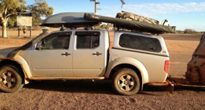

Screenshot_20210322-124515_Google.jpgnel daily salato e arrugginito  del 1990, muso quadro per capirci, abbiamo fatto riparazioni magiche..anche al telaio. Poi fu venduto ad un impresa edile che l'ho porto' in Grecia e ancora oggi, dopo 30 anni,  lavora alla grande caricando quintali di sabbia e cemento. Ho saputo che ha rotto diverse volte fogli di balestra ma telaio mai e sta li per come fu riparato e nessuno si è mai lamentato..  molti pick up Nissan avevano il difetto di telaio debole e spesso si piegava..chi gli caricava cellule lo sa bene..anche li venivano raddrizzati, riparati e rinforzati
in viaggio dal 1984
Modificato da giovanni dg il 22/03/2021 alle 12:52:00
Inserito il 22/03/2021 alle: 12:44:05
In risposta al messaggio di giovanni dg del 22/03/2021 alle 12:35:26
