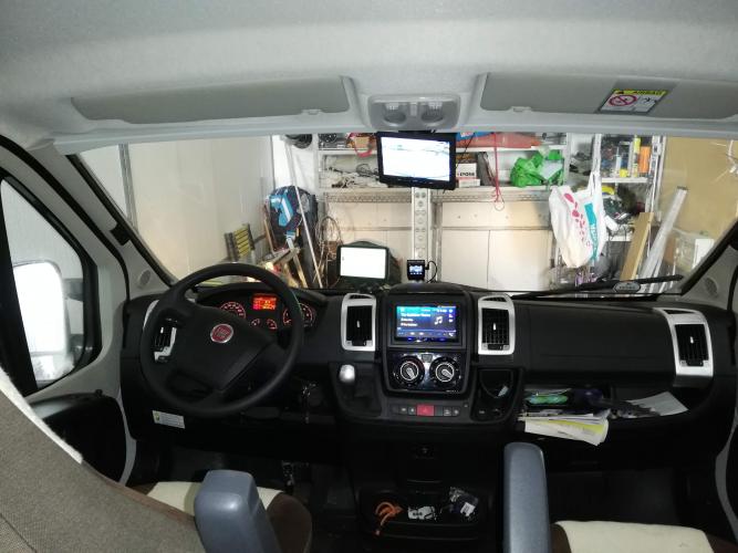

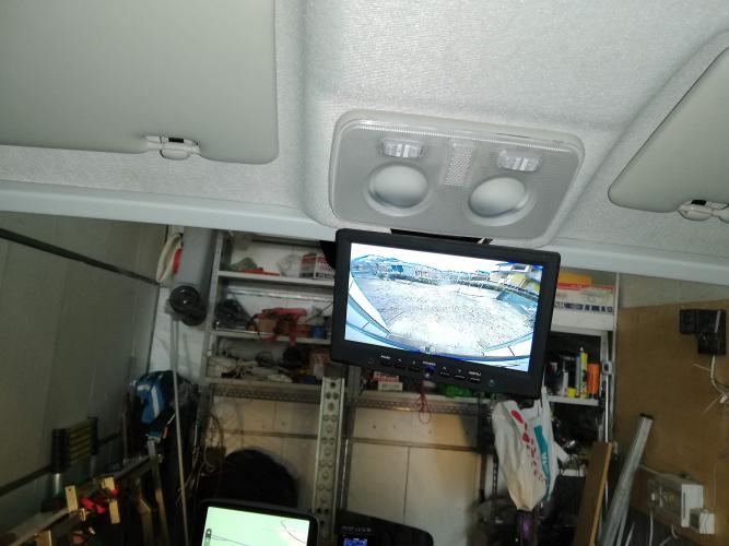

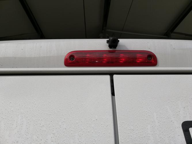

Inserito il 27/01/2019 alle: 14:38:07
Ecco la mia telecamera
Purtroppo il camper risulta sporco, poichè sono appena rientrato da uno spostamento per manutenzione ed ho preso molta acqua mista a sale antigelo. Spero di poterlo lavare domani.
Vista dall'interno si presenta così
Ed ecco l'insieme
Come vedi la telecamera è molto poco invasiva, anche perchè piccolissima ed il display interno è in pratica poco più di uno specchio retrovisore.
Modificato da ik6Amo il 27/01/2019 alle 14:39:47
