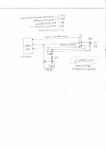

Telecamera   RM scheda. Fattibilità ?
fochecampe
fochecampe
10/10/2019 6
Inserito il 16/04/2020 alle: 18:36:16
In risposta al messaggio di fochecampe del 16/04/2020 alle 15:49:56
Ci sono due batterie in parallelo e pertanto la tensione è sempre 12 volt ma mi chiedo se l'aumento di carico potrebbe danneggiare l'impianto. Togliendo l'alimentazione dalla retromarcia funziona perfettamente ma in funzione  solo "mirror" cioè sempre acceso o spento il monitor.  Cerco una variante affinché si attivi automaticamente in movimento di retromarcia, se è possibile senza inserire un relè.

Metti un interruttore sul cruscotto che è la soluzione migliore. Attivare la Cam con la retromarcia è scomodo e non si capisce nienete mentre si fa le manovre. Subito eliminato e messo interruttoore.

Non capisco molto bene lo achema elettrico ma, sottoscrivo come al solito Tommaso, retrocamera comandata da interruttore luminoso in (ON), collegata alla BS.

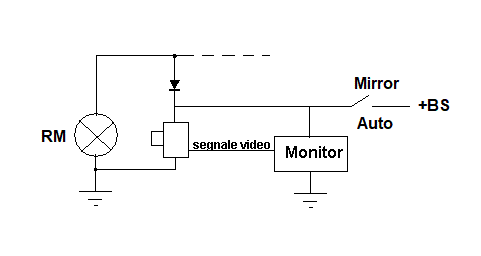

devi disaccoppiare la luce di retromarcia con un diodo altrimenti quando accendi manualmente la camera, accendi anche quella.
Ti metto uno schema , in poche parole la camera ed il monitor si accendono sempre con la retromarcia, oppure manualmente con l'interruttore.
Se vuoi la possibilità di escludere anche la retromarcia, allora occorre un filo in più e sostituire l'interruttore con un deviatore a zero centrale.
In effetti la telecamera che si accende con la retromarcia e' fastidiosa nel momento che si fanno  molte manovre. La mia si accende anche con la retromarcia ma ho messo un timer che la tiene accesa per 15 secondi ogni volta che viene tolto il positivo della retro.
Renzo.
