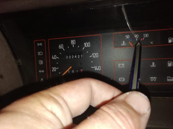

Inserito il 12/06/2019 alle: 16:26:02
IMG_20190612_162238.jpgla temperatura in condizioni particolarmente gravose (36 gradi e 25 km di salita,) é arrivata qui, oltre nin va...
Invece se accendo da subito in manuale amche in quelle condizioni resta sui 90 spaccati.
Quindi? frown
Modificato da Hunter85 il 12/06/2019 alle 16:27:06

Inserito il 12/06/2019 alle: 22:39:55
Quindi?
Sul mio ducato 14 (a benzina) con una sola ventola in automatico e lungo una dannata salitona verso Garmisch, ha raggiunto la temperatura max da te indicata nella foto, quindi a me pare tutto regolare, la tua ventola comandata da termostato funziona.
Bruno

Inserito il 13/06/2019 alle: 09:03:21
In risposta al messaggio di bruno it del 12/06/2019 alle 22:39:55
Quindi? Sul mio ducato 14 (a benzina) con una sola ventola in automatico e lungo una dannata salitona verso Garmisch, ha raggiunto la temperatura max da te indicata nella foto, quindi a me pare tutto regolare, la tua ventola comandata da termostato funziona. Bruno
Ok grazie... Cercherò comunque di accertarmi se la seconda parte anchebda sola in qualche modo...
