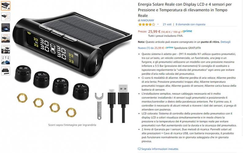

Inserito il 06/01/2020 alle: 22:45:48
Appena restituiti ad Amazon questi:
Nelle specifiche dichiarava pressioni fino ad 8 bar, ma l'allarme massimo si ferma a 5.9 bar.
Dietro viaggio a 4.8 bar ma nonostante l'inverno la pressione sale subito a 5.8. inoltre i sensori segnano uno 0.2 bar i più, quindi l'allarme scatta subito.
Aspetto il rimborso e li sostituisco con questi:
praticamente identico ma con pressioni fino a 8 bar, provate anche da diversi camperisti (vd. recensioni).
Usati per le vacanze di Natale per quasi 2000km li trovo molto utili a monitorare lo stato delle gomme. Per quello che costano, ne vale la pena... almeno secondo me.
