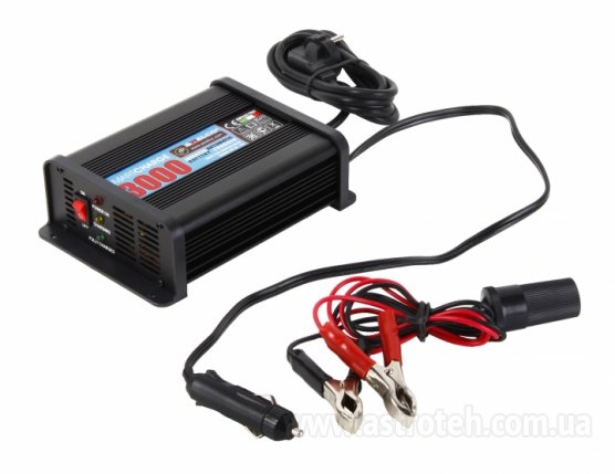

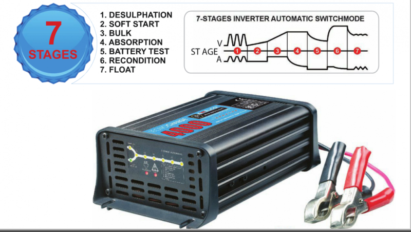

24/01/2008 10512
Inserito il 18/04/2018 alle: 22:26:22
In risposta al messaggio di Federthago del 18/04/2018 alle 22:19:09
Tieni presente che il carica batterie del mezzo, dà la priorità di carica alla batteria della cellula, e solo dopo che questa sarà completamente carica, passerà a caricare quella del motore. Pertanto penso che il tempo
indicato non sia sufficiente a portare grandi benefici. Potresti eventualmente provare a caricare direttamente quella del motore con un carica batterie specifico tipo quello che ogni tanto vendono al LIDL.
Importante è che sia almeno con uscita di 10A
Altrimenti occorrono anche 20 ore di carica
Io uso questo a 7 stadi di carica  :  con ventola di raffreddamento :
Questo è il mod 4000
il precedente mod,. 3000 faceva ben poco  con soli 5,5 A
Modificato da franco49tn il 18/04/2018 alle 22:31:27
