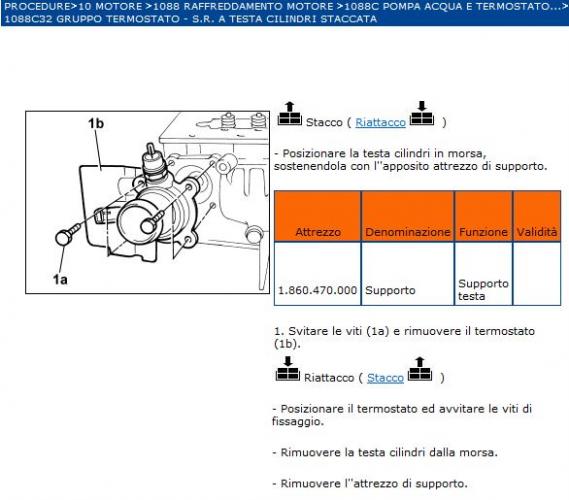

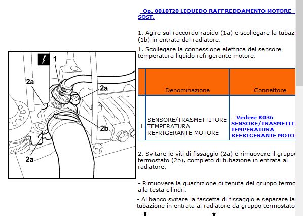

Salve, possibile che nessuno del forum abbia mai cambiato un termostato al Ducato  x 250 13 cv ? avevo chiesto in che posizione  si trova  il termostato del ducato 250 130 cv del 2010 e l'unica risposta mi dice grossomodo dove è, ma parla anche di lavorare con la testata in morsa !.
Se è così difficile indicare dove è piazzato, si può avere una foto ?

Inserito il 30/10/2019 alle: 10:09:54
In risposta al messaggio di gianni vacchi del 29/10/2019 alle 21:40:16
Salve, possibile che nessuno del forum abbia mai cambiato un termostato al Ducato  x 250 13 cv ? avevo chiesto in che posizione  si trova  il termostato del ducato 250 130 cv del 2010 e l'unica risposta mi dice grossomodo dove è, ma parla anche di lavorare con la testata in morsa !. Se è così difficile indicare dove è piazzato, si può avere una foto ?
SALUTI
prima o poi faccio anch’io una partenza intelligente. Parto ..e non torno più.

Inserito il 30/10/2019 alle: 10:16:11

Inserito il 30/10/2019 alle: 12:14:10
In risposta al messaggio di LMCTI del 30/10/2019 alle 10:16:11
OK Grazie.
Sicuramente è sotto la copertura in plastica della testata motore e non si vede.
