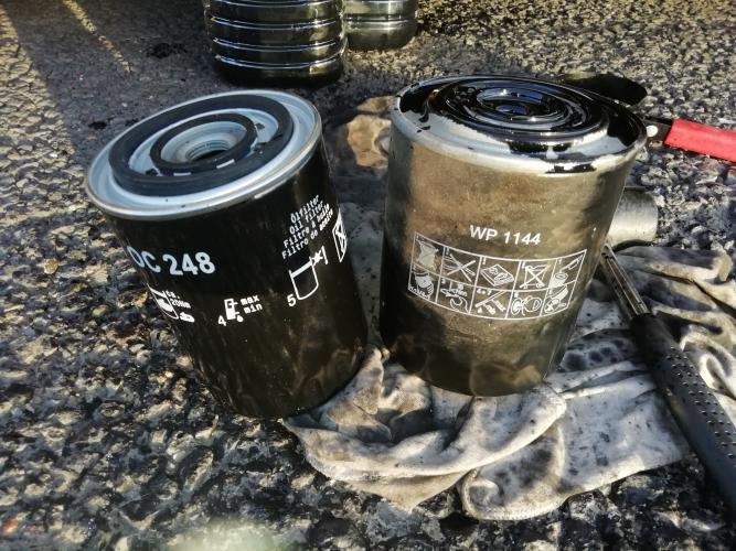

Ragazzi scusate la domanda banale ma:il filtro nuovo mahle é più piccolo del vecchio mannsurprise​​​​​​! Aspetto conferme prima di montarlo! IMG_20190728_212129.jpginoltre nelle vignette c'è indicato di riempirlo. .. Ma nel ducato é orizzontale... Lo riempio lo stesso oppure metto vuoto e poi riempio l olio?? Spero rispondiate in fretta perché sono sulla spiaggia senza olio e senza filtro!! laugh
Inserito il 28/07/2019 alle: 22:17:14
In risposta al messaggio di Hunter85 del 28/07/2019 alle 21:31:07
Ragazzi scusate la domanda banale ma:il filtro nuovo mahle é più piccolo del vecchio mann​​​​​​! Aspetto conferme prima di montarlo! inoltre nelle vignette c'è indicato di riempirlo. .. Ma nel ducato é orizzontale...
L'importante che filetto e battote delle guarnizioni siano della stessa misura.
Se non vuoi sporcarti mettilo vuoto altrimenti metti li dentro l'olio cercando di recuperare quello che esce in un recipiente pulito, e cerca di fare in frettawink
Per il filtro come diceva l'impiegato,la cosa importante non è la dimensione quanto la filettatura e le guarnizioni che devono avere la stessa battuta.
Il 10W40 è addirittura meglio del 15W40 previsto per cui non dovrebbero esserci controindicazioni se non il prezzo d'acquisto che dovrebbe essere più alto.Probabilmente il ricambista non ti ha dato il 15/40 perchè ormai è olio superato,come ormai lo è il 10/40 poichè coi motori attuali sono previsti oli sintetici di gradazioni differenti con specifiche mooolto superiori rispetto ai motori vecchietti(che hanno almeno una ventina d'anni)

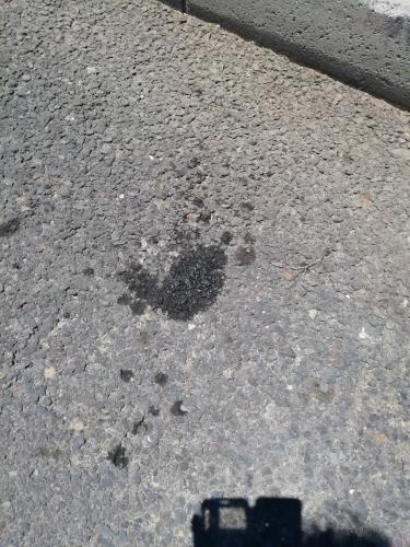

Inserito il 29/07/2019 alle: 07:38:11
In risposta al messaggio di Hunter85 del 28/07/2019 alle 23:20:57
Esagerati! Che non ho casa mica significa che butto l olio a terra! L ho messo nella bottiglia dell acqua da 8l e lo porterò da qualche parte... Poi mi sono messo sull asfalto in parcheggio mica sulla sabbia Cmq grazie, ho poi controllato la compatibilità su internet ed é a posto... Manca solo riempire e lo faccio domattina con la luce
Io vedo dell'olio per terra dalla tua foto, e questo mi basta per darti dello svuncione, ci vuole poco a mettere sotto dei giornali,
Ci lamentiamo che ci scambiano per zingari, poi ci comportiamo come loro?
  mi  raccomando fai un lavoro pulito  olio e filtri esausti  vecchi portali nei centri di raccolta appositi!    io mi trovo bene con questa tanica dove non lascio nemmeno una goccia di olio  sul pavimento  che poi travaso nei contenitori olio nuovi utilizzati per poi portati negli appositi centri raccolta ... non hai idea di quanto possa inquinare l'ambiante  quell'olio esausto se non immesso nei canali appositi ,dalle immagini  pare che già hai gocciato olio sul terreno e non va bene,poi ti vengo a tirare le orecchie,ma se sei su suolo pubblico rischi anche una multa !  personalmente  al di fuori della mia proprietà se necessario mi appoggerei solo presso officine attrezzate e mai in situazioni allo sbaraglio  ...

Scusa non ti ho risposto riguardo al riempimento del filtro.Non riempirlo,quando hai finito accendi e basta e verifica che la spia pressione olio si spenga subito dopo l'accensione(2/3 secondi)

Io vedo dell'olio per terra dalla tua foto, e questo mi basta per darti dello svuncione, ci vuole poco a mettere sotto dei giornali, Ci lamentiamo che ci scambiano per zingari, poi ci comportiamo come loro?
Non é più olio di quello che perdono migliaia di auto normalmente in ogni dove... Visto che sei così attento vedrai che é l impronta di uno straccio sporco sul asfalto... Forse 5 grammi di olio su 6 litri... Bah...
15/06/2018 11024
Inserito il 29/07/2019 alle: 15:21:05
In risposta al messaggio di impiegatodelvolante del 29/07/2019 alle 07:38:11
Ripeto... Se le persone fossero in realtà precise e puntiglioso come TUTTI appaiono su internet, vivremo in un mondo idilliaco... Gli scarti e il filtro li ho portati alla recuperadora che li smaltisce... Ma é un forum di tecnica o di vigili urbani?  Cerchiamo di starci dentro col buon senso...

Grazie in effetti ho fatto come dici.. La spia si è spento immediatamente.. Devo solo ricontrollare il livello...
