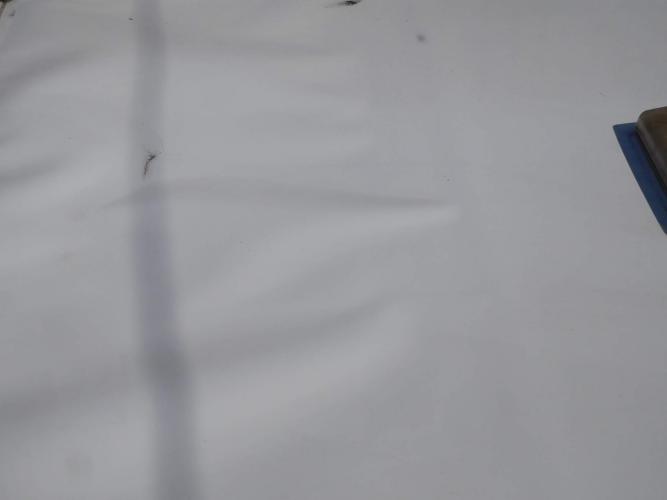

Un distributore di Ci, qui in Belgio, ha detto che si tratta di un difetto di produzione: la colla non è arrivata dappertutto e nella stagione calda si è allentata.
camper 3 anni di vita . totale assenza  di umidità. questa é la qualita di questa marcha di camperà.n é  il frabicante con la scusa della mancanza del certificato di controllo umidita 2018 . sene lava le mani  .Anche se il camper é perfettamente asciutto (dimostrabille)
é il frabicante con la scusa della mancanza del certificato di controllo umidita 2018 . sene lava le mani .Anche se il camper é perfettamente asciutto (dimostrabille) .condividere il pui possibile grazie
camping-car et 3 annee C'est la qualité de cette marque (CI) et le fabricant s'essuie les pieds dessus parce qu'en 2018 aucun contrôle n'a été fait sur l'humidité (en 2017 et 2019, il y a eu un test d'humidité qui était complètement sans humidité (TRES POSSIBLE PARTIES svp)

Un distributore di Ci, qui in Belgio, ha detto che si tratta di un difetto di produzione: la colla non è arrivata dappertutto e nella stagione calda si è allentata. camper 3 anni di vita . totale assenza  di umidità.
questa é la qualita di questa marcha di camperà.n é  il frabicante con la scusa della mancanza del certificato di controllo umidita 2018 . sene lava le mani  .Anche se il camper é perfettamente asciutto (dimostrabille)  camper 3 anni di vita . totale assenza di umidità. questa é la qualita di questa marcha di camperà.n é il frabicante con la scusa della mancanza del certificato di controllo umidita 2018 . sene lava le mani .Anche se il camper é perfettamente asciutto (dimostrabille) .condividere il pui possibile grazie camping-car et 3 annee C'est la qualité de cette marque (CI) et le fabricant s'essuie les pieds dessus parce qu'en 2018 aucun contrôle n'a été fait sur l'humidité (en 2017 et 2019, il y a eu un test d'humidité qui était complètement sans humidité (TRES POSSIBLE PARTIES svp)
sul mio elnagh era successa la stessa situazione sulla mansarda ed in effetti era un difetto di fabbricazione ma il camper era ancora in garanzia e mi hanno rifatto la copertura gratis
Normalmente il cielo non viene incollato...comunque è vero che se non fai i controlli annuali perdi il diritto di garanzia

Ritorno dopo tanto tempo ,a informarvi che mi trovo di nuovo a un muro riguardo al gruppo Trigano (Italia) riguardo al difetto di fabrica sul tetto mio camper .é questa e la risposta dell gruppo Trigano Italia . Buongiorno
Sigg. Bleyens Ingrid e Pagliaro Francesco, i nostri tecnici hanno ricevuto tutte le informazioni dal nostro concessionario Dicar che si è gentilmente reso disponibile a visionare nuovamente il Vostro veicolo nel mese di marzo 2020. Il Responsabile del Reparto Garanzie Trigano ci conferma che, trattandosi di un difetto puramente estetico che non compromette in alcun modo né la funzionalità del veicolo né la possibilità di infiltrazione all’interno dell’abitacolo ed essendo decorsi i termini di garanzia, ci troviamo costretti a respingere la Vostra richiesta di riparazione gratuita. Cordiali saluti. Manuela Aftersales Trigano Italy Secondo Voi questa risposta é normale? (per me no ) diffundete  il piu possibile per favore ,e se potette mandate un e-mail al gruppo Trigano Italia ( info@trigano.it ) .con il vostro parrere riguardo questa ingiustizzia per favore . Grazie Franco          referentie    2866972 - MAGIS 66XT tetto camper
No tagliandi, no party. C'è scritto sul contratto. (Il  contratto nell'ordinamento giuridico italiano è un istituto giuridico che disciplina l'accordo di due o più parti per costituire, regolare o estinguere tra loro un rapporto giuridico patrimoniale. Wikipedia)

Allora: i laminati sul tetto non vanno incollati, se li incolli succede questo inconveniente, penso che qualcuno abbia voluto sperimentare un tipo di incollaggio, che poi è mal riuscito, Trigano probabilmente sa, e giustamente risponde solo nei termini della garanzia.
Saltato un controllo, fine garanzia, l' umidità non centra niente, i controlli servono anche ad altro.
In ogni caso sappiate che è veramente solo estetica, sotto l' aspetto durata non cambia niente, anzi col tempo dovrebbe scollarsi tutto e sembrare un tetto normale, come quelli non incollati.
Modificato da masivo il 29/06/2020 alle 14:36:58

leggete bene la risposta del gruppo Trigano..
il difetto è ritenuto puramente estetico e non strutturale ed essendo sul tetto non si nota nemmeno ... per me anche se facevi i tagliandi regolari sulle infiltrazioni non avrebbero fatto passare tale anomalia coperta da garanzia , stessa identica cosa  successa ad un utente quì sul forum con un carado ,dove nonostante avesse fatto tutti i regolari tagliandi sulle infiltrazioni entro i 24 mesi dall'acquisto   la carado alle sue lamentele su un  tetto che presentava gli  stessi  rigonfiamenti irregolari , ha risposto con lettera che essendo un danno puramente estetico in un punto non visibile che non pregiudica la struttura e possibili infiltrazioni non rientra sulla garanzia , in pratica se lo deve tenere così ...
quando si compra un camper di fascia bassa serve sempre tenere bene a mente il detto.. chi meno spende più spende !
molto probabile che il camper sia stato al sole e il tetto ha raggiunto alte temperature e si è dilatato ,magari tenendolo all'ombra potrebbe rientrare notandosi meno ... o magari questo inverno non si noterà piu ,resta il fatto che un tetto che si dilata in quella maniera con il tempo e gli anni non mi darebbe molto affidamento su possibili infiltrazioni dilatandosi in quella maniera su materiali economici di camper prima fascia  ! ad esempio un carthago o hymer sempre con tetto in alluminio non ha questo difetto della dilatazione che crea rigonfiamenti visivi ...

20 anni fa ho comprato un McLouis, in estate ha fatto il difetto di ondularsi tutto il tetto ( in alluminio ) e poi puntualmente in inverno il tetto tornava perfettamente normale. L'ho tenuto per quasi 11 anni e non è mai entrata una goccia d'acqua dal tetto.
Come ha anche accennato qualcun altro il tetto non è incollato e può succedere.
Non capisco invece come si possa pretendere una riparazione se non c'è infiltrazione e soprattutto non si sono fatti i tagliandi contro le infiltrazioni.

Ora non so se in fascia alta, qualcuno risolva diversamente la combinazione: escursione temica e tenuta della sigillatura, penso di no, non sono aggiornato ma credo sia tecnicamente difficile, si dovrebbe ripartire l' effetto su tutto lo spessore del tetto e non sul foglio di copertura.
Quindi se non è un furgonato o un monoscocca, di qualsiasi fascia sia avrà sempre un foglio di qualcosa sopra il tetto, e solitamente non viene incollato.
Certo un foglio di alluminio, magari di 2 mm. è tutta un altra cosa di uno in vetroresina, magari più sottile del solito per risparmiare....

In passato con altri post ci sono state segnalazioni uguali di copertura deformata sul tetto, in questi casi il costruttore generalmente fa orecchio da mercante e non vuole riconoscere il difetto. Non mi dilungo sulle ragioni perchè si verifica il difetto piuttosto mi sento di dare un consiglio spassionato, quando comperate un camper nuovo prima di ritirarlo visionate anche il tetto, è una parte che nessuno prima del ritiro ispeziona, nel caso fosse difettoso sospendete il saldo e rifiutate la consegna del mezzo, forse cosi convincerete il costruttore ad intervenire.
il problema è che lo spessore  del foglio di alluminio sul tetto è minimo come anche sulle pareti e con la dilatazione cado/freddo poi si accartoccia ,questo accade sulle fascie medio basse ,sui camper di fascia alta dove lo spessore dell'alluminio è notevole questo non accade , questi camper con questa problematica sono più soggetti al cancro dell'alluminio nel tempo...i costruttori ne sono al corrente di questa problematica ma considerando che potrebbe uscire a garanzia dei 7 anni scaduta , gli va bene cosìno
non oso pensare se prenda una grandinata tosta un camper del genere che possa succedere alla scocca ...

Qualche anno fa ero solito visitare le fabbriche della Valdelsa. Vi posso dire che il tetto non viene incollato e soprattutto qualche anno fa una cosa del genere era considerata NORMALE. Soprattutto succedeva sui Rimor, ricordo, ma grossomodo era comune a tutti i marchi. Tenete conto che in quell'area i tecnici si scambiano tra i vari marchi e il know-how è circa lo stesso per tutti.
Il motivo sta nei collanti: appena applicati, per un certo periodo di tempo fino alla stabilizzazione emettono dei "gas" che devo avere un libero sfogo. Purtroppo in alcuni camper, specialmente se tenuti sotto il sole all'aperto, il dilatamento termico produce questi effetti che (anche a detta di numerosi tecnici interpellati a quei tempi una decina di anni fa, forse meno) è da considerarsi "normale".
