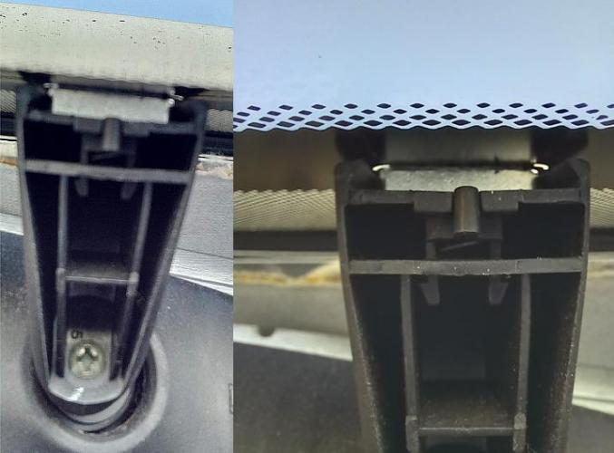

Ciao a tutti,
c'è qualcuno che mi daì una dritta di come levare lo specchietto interno del Transit (2007)?
Ho visto che c'è una vite ma non ho provato perché ero senza attrezzi.
Però volevo toglierlo completo di braccio senza scardinarlo ovviamente.
Grazie,
Renzo.

La vite è sullo specchio ? Lo tiene sul gambo ? Sul mio il gambo era ad incastro Coda di rondine e sul parabrezza rimane una piastrina con il controincastro Fatto scorrere verso l alto .

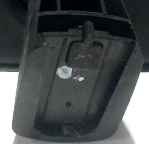

in effetti a me serve toglierlo con il "gambo", altrimenti rimane una sporgenza poco salutare. Immaginavo dalla foto che occorreva spostarlo verso l'altro, ma visto quel "pirolo" di plastica, magari c'era qualche accorgimento supplementare.
Ho trovato nel frattempo una foto dello specchietto tolto, in effetti il "pirolo" è collegato con un'aletta che magari blocca lo scorrimento.

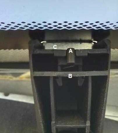

Eccomi dopo qualche mese.
Sono riuscito a togliere facilmente lo specchietto, è molto semplice (dopo averlo fatto laugh)
Per toglierlo, come è stato suggerito, basta spingerlo verso l'alto dando dei colpettini.
Prima di questo però, è meglio abbassare l'aletta (quella che si vede nell'ultima foto in precedenza).
Ci sono due metodi; usare una pinza a becchi tondi e stringere qualche millimetri tra A e B, oppure inserire una lama, o un cacciavite a lama piatta tra la piastina metallica C e la plastica nel punto A.
Io ho usato il secondo metodo dato che non serve poi  la mano a tenere il cacciavite  incastrato tra C e A.
Sul vetro rimane ovviamente la piastra metallica.
