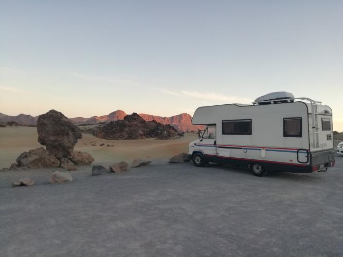

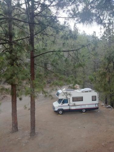

Ciao! Ho QUASI lo stesso camper :Adriatick 360 su ducato 2.5 aspirato, del 91.laughlaugh
É veramente fatto bene dentro come camper.
Il mio ha 230.000 km e ne ho fatti circa 28.000, siamo in giro da 15 mesi tra Italia e isole Canarie e il motore é lentissimo, ma ci sono salito fino a 2.500 metri senza problemi in terza.soffrirai molto le salite autostradali,(in Spagna é pieno e con forte pendenza) dove ti troverai anche a 60 kmh se ripide.
Per il resto é un macinino. Io ho avuto 2 problemi, la Pompa iniezione da revisionare perché gocciolava gasolio e il motorino di avviamento che si è inspiegabilmente bruciato (forse per il gasolio).
Al freddo sono stato pochissimo e so che fa un po fatica a partire già intorno a pochi sotto zero. Parlo di qualche giro in più di motorino, niente di che. A - 20 non saprei.
Il mio ha il motore rifatto 5 anni fa(eccetto la Pompa iniezione angry​​​​​​) ma a 120.000 km se trattato bene dovrebbe andare benone.
Cambia spesso filtro olio e olio ((andrebbe ogni 7.500 ma mi hanno spiegato che con gli oli attuali si può fare a 15.000),e filtro gasolio, secondo quanto prescritto. E controlla il livello. Il mio non consuma molto olio comunque.
Sopra i 90 kmh di crocera mi comincia a consumare abbastanza e diventa molto rumoroso, sotto i 90 sono sui 9 km/l.
Ovviamente il 2.5 TD anche sullo stesso camper, sarebbe mooooolto meglio... Ho Comprato un secondo camper con 2.5td e c'è un abisso.
Ma non avevo esperienza col primowink
Buon viaggio complimenti, starai benissimo, attrezzati con un bel pannello e non avrai nessun problema!
