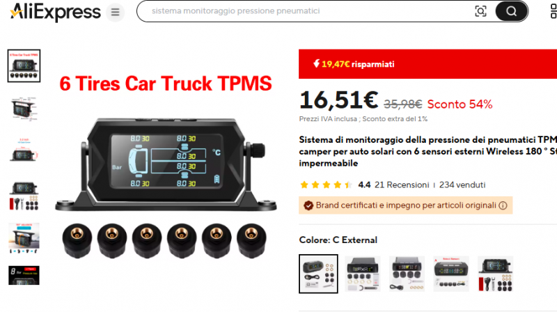

Li ho acquistati io
Cercavo kit aftermarket monitor+sensori, con valvola in metallo. Ho preso questi
https://it.aliexpress.com/item/...
ma non sono compatibili con il cerchio del daily. Non li ho montati subito ed è trascorso il periodo di restituzione, amen.
Cerco comunque un kit interno, stavolta sicuramente compatibile, prima di ripiegare su esterni

Sul mio Daily ho montato questi e vanno molto bene.
Plinio

Grazie del suggerimento
li cercavo innanzi tutto interni , non mi piace tanto il fatto di avere la pressione nel tappo . Qualora non sia possibile reperirli prenderò gli esterni , sempre meglio avere uno strumento di controllo, cambio la pressione continuamente
da quando li uso in moto sono riuscito a far durare il treno quasi 12k km , omogeneo . Prima con qualche viaggio lungo a 6-7k km max cambiavo gomme , spalle completamente andate.
cerco ancora un po’ poi andrò per gli esterni
