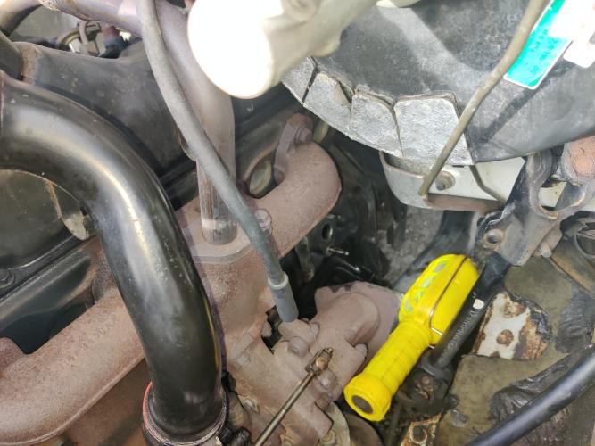

Si sono calmo. Da ieri, dal mio messaggio, non sto effettuando nulla. Foro inserto pompa e' ben coperto. Sto solo riflettendo. Dopo invio una foto del punto in cui era montata la pompa. Ho il sospetto che sia gia nella scatola cambio. In quel caso, forse scaricando/cambiando olio della scatola cambio potrei trovarlo ?
Riguardo la pompa, sarei orientato a montarne una elettrica universale, piu semplice/accessibile, leggevo nel forum che qualcuno lo ha gia fatto. Ma se sconsigliate, se posso andare incontro a danni, lascio stare.
Piu tardi posto la foto.
spectrum
spectrum
21/07/2010 219
Inserito il 28/11/2022 alle: 12:29:40
Ecco, lampada punta il foro.
