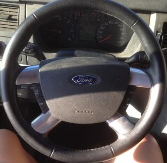

Ciao a tutti,
oggi, tornato dal mare ho parcheggiato il camper sotto casa e ho scaricato i bagagli.
Piu' tardi metto in moto per portarlo al rimessaggio e uscendo dal parcheggio sento suonare un clacson. Mi guardo attorno ma non c'e' nessuno laugh poi mi accorgo che girando il volante suona il mio in modo incostante a colpi, ma dovuti alla rotazione.
Quando non suona si sente qualcosa rotolare dentro il volante, forse una vite che si e' liberata e va a far contatto da qualche parte.
Per ora ho risolto staccando i fili dal clacson.
Prima di portarlo dall'elettrauto, c'e' qualcuno che sa se posso aprire io lo "scatolato" sul volante per vedere di risolvere?
E' un transit del 2007 di cui allego foto del volante.
Grazie,
Renzo.

Non sono un esperto ma è meglio che ci fai mettere mano da un tecnico sul tuo volante hai l'air bag che puoi danneggiarlo
Nel frattempo ho visto qualche filmato su Youtube dove mostrano come si toglie l'airbag, credo sia sufficiente quello.
Il problema e' non c'e' un  filmato col volante come il mio.

Molti anni fa successe a mio padre su vettura , semplice filo comando clacson che toccava il piantone dello sterzo e gira e rigira .spero hai capito.
mentre giro il volante sento come una vite o simile che "gironzola" nella scatola dell'airbag, dove immagino ci sia un contatto del clacson "nudo", magari lungo.
Se ci fosse qualche buco potrebbe uscire ma e' difficile mettere il volante orizzontale wink
Renzo.

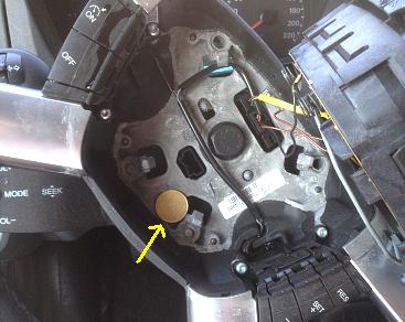

Stamattina mi sono impegnato e...risolto.
E' stato abbastanza semplice anche grazie ai filmati trovati su youtube da cui ho ricavato una traccia dato che non c'era esattamente il mio modello.
Cosa ballava dentro? Una moneta da 50 cent che con tutta probabilita' e' stata infilata dalla mia nipotina di quasi tre anni mentre si divertiva ogni tanto a "guidare"  in piazzola.
I filmati che ho preso come riferimento sono questi:
Ho usato una brugola da 3mm al posto del cacciavite dato che lo spazio volante-cruscotto sul transit e' poco ed il volante e' fisso (almeno credo)
I fori di accesso per sganciare sono quattro e non tre che si vedono nel filmato, ma cambia poco.
