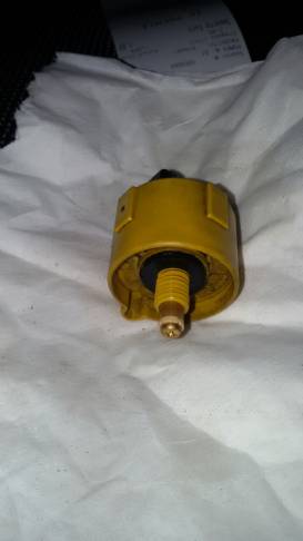

Oggi sono finalmente riuscito a ritagliarmi un pò di tempo e così ho cambiato il filtro del gasolio (operazione piuttosto semplice tranne per il fatto che si è rotto un pezzo e che puzzerò di gasolio per il resto della vitacheeky frown) ...
Il gasolio presente nel filtro era apparentemente pulito tranne per qualche piccolo residuo (che forse era nella bacinella dove ho versato il gasolio stesso) ...
Ho quindi fatto un giro di prova: circa 60 km di cui metà su statale trafficata (quindi accelera, frena, ecc) ed il ritorno in autostrada a velocità costante (100km/h), tranne per qualche voluto rilascio e tirata (diciamo tra 80 e 120 km/h).
Il difetto riscontrato domenica si è presentato solo un paio di volte sulla statale, quando volontariamente (in III/IV marcia) schiacciavo a tavoletta l'acceleratore e comunque in modo meno accentuato di domenica. A dir al verità quasi impercettibile, poi più nulla e comunque (come domenica) nessuna spia avaria motore.
Ora, non so dirvi se il filtro nuovo ha fatto il miracolo (per quanto cambiarlo può solo aver giovato) e forse per un test affidabile servono molti più km di prova, ma sono meno "angosciato" dello scorso w-e (sicuramente più ottimista).
Ringrazio nuovamente quanti sono intervenuti e confermo al mio amicomeccanico Michele (per altro supporto telefonico di grande aiuto) che il cambio sembra quello della Fiorano e la turbina spinge "alla grande" winkyes
p.s. questo è il pezzo che si è rotto (€ 55 + ivasurprise): non fa più tenuta alla base del filtro e quando in pressione perde gasolio ...

In risposta al messaggio di ilcamaleonte del 17/02/2017 alle 19:28:24
Aggiornamento ... Oggi sono finalmente riuscito a ritagliarmi un pò di tempo e così ho cambiato il filtro del gasolio (operazione piuttosto semplice tranne per il fatto che si è rotto un pezzo e che puzzerò di gasolio
per il resto della vita ) ... Il gasolio presente nel filtro era apparentemente pulito tranne per qualche piccolo residuo (che forse era nella bacinella dove ho versato il gasolio stesso) ... Ho quindi fatto un giro di prova: circa 60 km di cui metà su statale trafficata (quindi accelera, frena, ecc) ed il ritorno in autostrada a velocità costante (100km/h), tranne per qualche voluto rilascio e tirata (diciamo tra 80 e 120 km/h). Il difetto riscontrato domenica si è presentato solo un paio di volte sulla statale, quando volontariamente (in III/IV marcia) schiacciavo a tavoletta l'acceleratore e comunque in modo meno accentuato di domenica. A dir al verità quasi impercettibile, poi più nulla e comunque (come domenica) nessuna spia avaria motore. Ora, non so dirvi se il filtro nuovo ha fatto il miracolo (per quanto cambiarlo può solo aver giovato) e forse per un test affidabile servono molti più km di prova, ma sono meno angosciato dello scorso w-e (sicuramente più ottimista). Ringrazio nuovamente quanti sono intervenuti e confermo al mio amicomeccanico Michele (per altro supporto telefonico di grande aiuto) che il cambio sembra quello della Fiorano e la turbina spinge alla grande p.s. questo è il pezzo che si è rotto (€ 55 + iva): non fa più tenuta alla base del filtro e quando in pressione perde gasolio ... Seguimi su:
se non vuoi altre ''rogne '' devi cambiare il pezzo della foto, è il sensore acqua nel gasolio e, se perde, il filtro si svuota , con tutte le conseguenze del caso .Potresti risolvere mettendo un normale tappo senza il sensore, lo trovi su altri filtri dello stesso tipo  che pero' non hanno il sensore  Per essere chiaro : compri un altro filtro ,con il tappo senza sensore, togli il tappo dal nuovo filtro e lo avviti sul tuo , lasciando staccato i cavi , non si accendera' la spia acqua nel gasolio, ma tanto non serve a nulla, perchè quando si accende la spia il difetto è gia' avvenuto wink

In risposta al messaggio di morodirho del 17/02/2017 alle 20:32:54
lo trovi su altri filtri dello stesso tipo  che pero' non hanno il sensore  Per essere chiaro : compri un altro filtro ,con il tappo senza sensore, togli il tappo dal nuovo filtro e lo avviti sul tuo , lasciando staccato i cavi , non si accendera' la spia acqua nel gasolio, ma tanto non serve a nulla, perchè quando si accende la spia il difetto è gia' avvenuto ab uno disce omnes
In effetti le cose sono andate così: ho tolto il tappo dal filtro nuovo ed avvitato il sensore. Appena messo in moto, con l'impianto in pressione, da sotto il filtro usciva gasolio, proprio a causa del sensore rotto. Ho spento subito, riempito nuovamente il filtro e rimesso il tappo: messo in moto il mezzo è partito senza problemi ed ho fatto il giro descritto sopra.
Il pezzo rotto l'ho però ordinato ed ho garantito al ricambista che l'avrei comprato (visto che questo sensore esiste ero convinto che non potesse stare senza, se non appunto per un breve periodo) ...
Dunque potevo risparmiare € 55 + iva indecision

Molto bene,un po' di fortuna ci voleva!Sei riuscito comunque a fregarti il finale(mannaggia!)smileyGiusto per amore della conversazione hai provato a cambiare la guarnizione del sensore?

Inserito il 18/02/2017 alle: 14:31:40
Purtroppo si è rotta la parte in plastica filettata al di sopra della guarnizione stessa quindi non posso che sostituire l'intero pezzo.
Certo, 55€ (+iva) sono tantini ... ma poteva andare decisamente peggio ...angel.

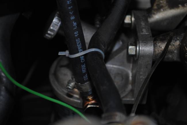

io invece ho risolto cosi wink
ab uno disce omnes

io invece ho risolto cosi ab uno disce omnes
Per me è come un rebus ... surprisecrying

In risposta al messaggio di ilcamaleonte del 23/02/2017 alle 18:45:10
La mia è fuori servizio dal 2009   Seguimi su:
in pratica ho sostituito il supporto filtro, e montato un nuovo supporto con una pompetta manuale per ricaricare l'impianto quando si sostituisce il filtro, ( costo della cartuccia 8/9  euro )wink

In risposta al messaggio di morodirho del 23/02/2017 alle 18:49:19
in pratica ho sostituito il supporto filtro, e montato un nuovo supporto con una pompetta manuale per ricaricare l'impianto quando si sostituisce il filtro, ( costo della cartuccia 8/9  euro ) ab uno disce omnes
Adesso ho capito ...
