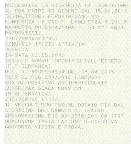

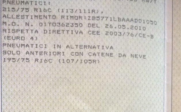

Il problema sussiste anche se in pratica il mezzo risulta catenabile. Purtroppo per le forze dell'ordine e per le assicurazioni fa fede cosa si ha scritto sul libretto.
Nel mio caso, facessi un incedente dal 15 novembre al 15 aprile su una strada con obbligo catene a bordo montando le 215 estive e avendo catene regolari dietro, conterebbe come se non le avessi e l'assicurazione potrebbe decidere di non pagare con tutto ciò che ne consegue. quindi il problema sussiste eccome per la legge.

Il mio sul libretto non ce l'ha assolutamente scritto!!!
24/08/2008 16015
Inserito il 07/11/2016 alle: 18:40:16
Secondo me <in alternativa> non vuol dire <obbligo> comunque meglio accertarsene.
