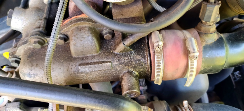

Oggi aprendo il cofano motore per controllare il livello olio, ho notato una parte del motore sporca di olio, io mi sono limitato a stringere un pò la fascetta
sul manicotto, ma io non mi intendo di meccanica, c'è qualcuno che mi può aiutare a capire di cosa si tratta ??

Sembra essere il collettore turbo ma occorre smontare il raccordo rosso e vedere se è bagnato all'interno di olio, se è cosi e la tenuta bronzina turbo andata, necessita di una revisione.

Se puoi fare una foto meno ravvicinata in modo da vedere che versione di motore è del Transit 2.5TD.
Se guardi sul libretto di solito c'è scritto ma controllando visivamente si vedono cose che fanno capire meglio da cosa potrebbe dipendere quel trasudamento.
Sapere anche se la EGR è ancora attiva pneumaticamente o se è stata bloccata con un lamierino di 3mm di spessore, comunque quel manicotto rosa è molto sbiadito sembra quasi che sia stato lavato il motore con un uno sgrassante molto aggressivo e lo abbia scolorito e deteriorato a tal punto da non tenere più.

Quell'olio può venire dal turbo,come già ti è stato detto o anche dal recupero vapori olio,che arriva all'aspirazione e da lì al collettore.

Molto probabile sia così.

E' solo una ulteriore ipotesi,non voglio fare il saputello,secondo me ha anche l'egr tappata(motorsil al posto della guarnizione metallica)cosa che si faceva per tener pulito il collettore di aspirazione....

Allora non avevo notato solo io la flangia con la pasta rossa che sborda dal particolare che si vede nella parte alta della foto più che altro col lamierino non si faceva passare i gas di ritorno che carbonizzavano essendo caldi i vapori dell’olio nel collettore di aspirazione
