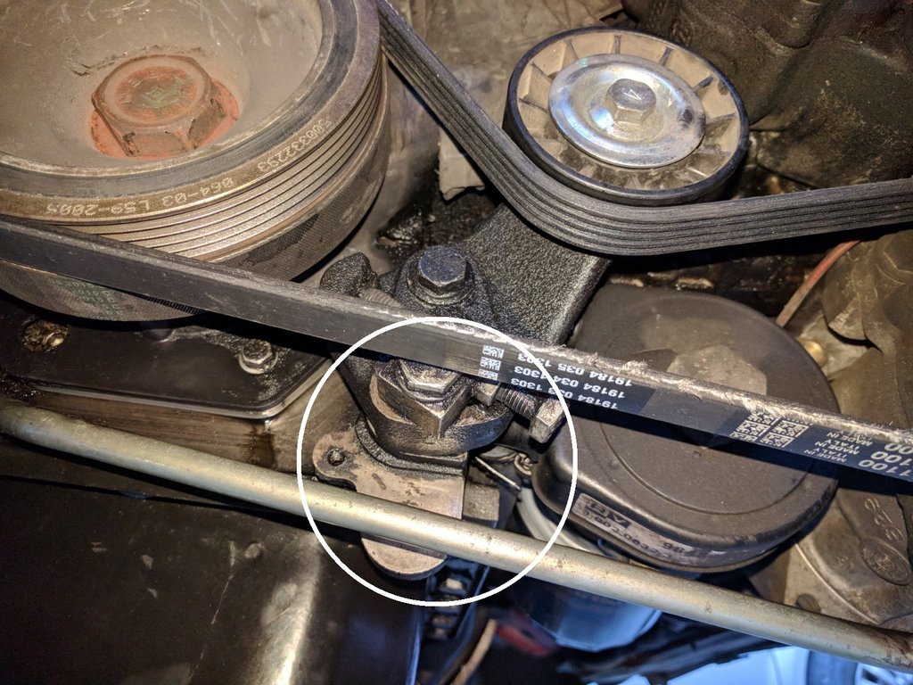

Giorno a tutti,
in settimana ho ritirato il mio "nuovo" furgonato che allestirò camper, da un concessionario a 400 km da me.
Da una prima ispezione non avevo notato problemi, forse perché era stato pulito a dovere...comunque fatti i 400 km per tornare a casa, tra l'altro senza problemi visto che il mezzo ha solo 135 mila km, certificati, unico proprietario, mi sono accorto che cadono delle gocce dalla paratia inferiore, quella che copre le cinghie dei servizi.
Il motore è il classico 2800 jtd del 2003, va che è una bomba ed è silenzioso che sembra di stare in macchina, almeno abituato al mio vecchio 2.5 td PSA.
Comunque, alzato il mezzo e smontata la paratia ho trovato la coppa bella imbrattata, in tutto il suo perimetro e anche 5-6 cm sopra la coppa è imbrattato di olio fresco, così come è imbrattato il semiasse e la culla sotto il motore :(
Ho fatto delle prove ed è emerso questo: dopo un giro di 20/30 km mi fermo, e per i primi 10 minuti vedo cadere a terra delle gocce, una ogni 30 secondi circa, poi smette.
Ho pulito per quanto possibile l'area incriminata e ho fatto delle foto, cerchiando la zona da dove vedo cadere le gocce.
Purtroppo devo escludere la guarnizione della coppa, perché la perdita inizia sopra, ma comunque sotto a testata e punterie perché sugli accoppiamenti di essi il motore è asciutto.
L'olio sembra arrivare da sopra i 2 tubi in gomma che sono "schiacciati" tra filtro olio e carter motore.
La parte sinistra del motore(zona cambio) è completamente asciutta.
Secondo la vostra esperienza quale può essere la guarnizione incriminata?
Secondo voi è un intervento che nel caso devono risolvermi in garanzia avendo acquistato in concessionaria?
Altra cosa, ho visto che al'ultimo tagliando hanno messo un 5w30, magari con un 10w40 può migliorare la cosa?
Grazie mille

sembra perda da li
18/10/2009 6788
Inserito il 13/07/2020 alle: 13:41:05
smonta, tanto è solamente la cinghia servizi

Se vuoi risolvere da te è diverso, già che ci sei fagli la distribuzione e cambia le cinghie servizi.
Forse troverai l'origine della perdita, perchè di perdita parlerei, non di trasudazione in quanto dici che goccciola ogni 30 sec.
Non è facile individuarla dalle foto ma se la trovi facci partecipe della tua esperienza.
Domenica scorsa ho fatto anche io la cinghia distribuzione su quel motore e posso confermare che dove dice Hector2 c'è il carterino della distribuzione.
Una ipotesi di causa guarnizioni potrebbe anche essere il carter ausiliario dove c'è calettato il depressore, la pompa del servosterzo e la pompa AP.
Bisogna vedere...de visu.

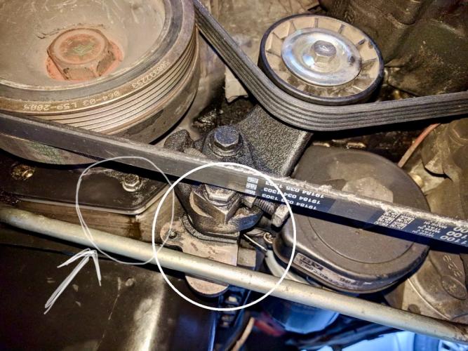

Se la perdita è dove ha fatto la freccia Hecktor2..
può essere il paraolio dell'albero motore (gomiti)...

Comunque, e mi scuso se non mi sono fatto capire bene nel primo messaggio, la parte che avevo segnato io e quella che ha individuato hektor sono "la fine" del gocciolamento, cioè da dove l'olio cade a terra.
la perdita inizia ben prima, ho provato a evidenziare con delle frecce la stessa foto che ho inviato nel primo post, in pratica non è da un angolo solo che arriva l'olio, ma tutto il monoblocco nella parte bassa è imbrattato di olio fresco, appunto circa 10 cm sopra la parte superiore della coppa dell'olio, anche dal lato opposto dal quale è stata scattata la foto e comunque tutto intorno alla coppa...lo so non è facile farsi capire per messaggi a dalle foto, e vi ringrazio per la pazienza e per le risposte.

a guardar bene le foto, hanno fatto un ottimo lavoro di lavaggio, la coppa sembra nuova, solitamente quando perdono così, anche la guarnizione della coppa deve dare segni di trasudamento.
diciamo che hanno fatto di tutto per nascondere la perdita
