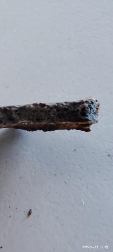

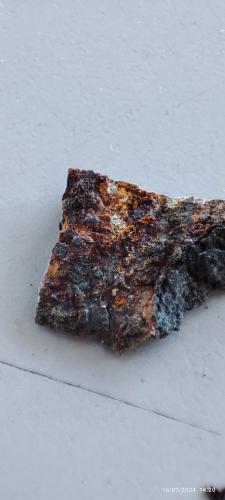

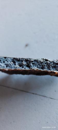

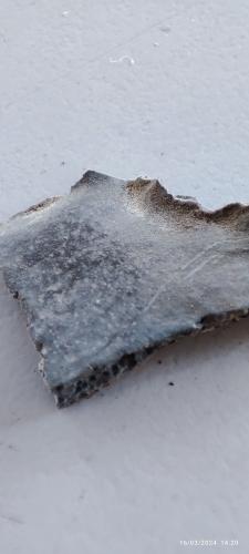

Ho notato che alcune parti del.sottotelaio non evidenziano ruggine.
Altre parti (sul retro) sembrano ricoperte da un precedente strato "di plastica" che mi penso sia antiruggine od antirombo.
Non so cosa sia, ma allego foto di una scaglia che ho staccato.
Posso trattare il telaio con antiruggine ricoprendo il precedente trattamento o devo rimuoverlo?
​​​​​IMG_20240316_142019.jpgIMG_20240316_142024.jpgIMG_20240316_142029.jpgIMG_20240316_142038.jpg

Inserito il 16/03/2024 alle: 19:47:44
Buonasera;
questo mi sembra ruggine di quello buono
forse la foto non rende ma mi sembrano pezzi di lamiera marcia

mah se è ruggine robusta lasciala fai rattopare e poi pensa alla ruggine

Sembra più un trattamento superficiale, il colore è nero e la consistenza tipo gomma dura.

Bisognerebbe vederlo da vicino.
a me sembra che la ruggine si sia mangiata anche la guaina bituminosa che è stata spalmata .
un carrozziere serio ti saprà dire se vale la pena tagliare e mettere una toppa

Buongiorno;
Sono pezzi di lamiera che si staccano xche è tutto marcio.
sicuramente è intaccato un pò ovunque, specialmente nei passaruote, prestare molta attenzione che non sia intaccato in punti nevralgici, altrimenti si rischia di perdere anche le sospensioni, come è già successo.
