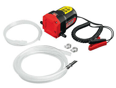

poi esiste anche questa soluzione, a 20€ alla Lidl, ma sono tutte invenzioni inutili

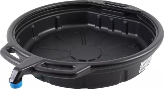

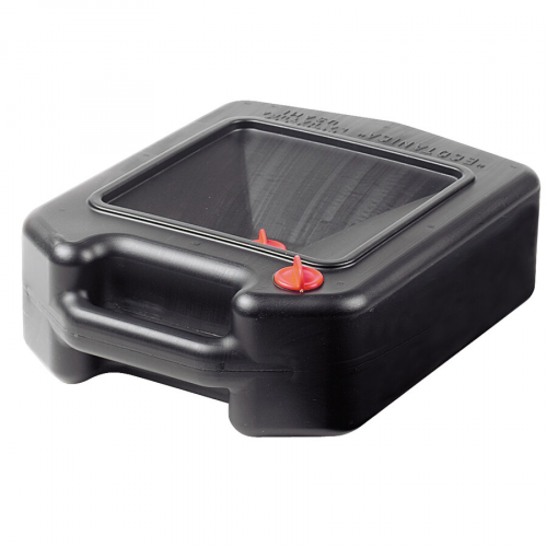

Con pochi euro procuri uno di questi
particolari raccoglitori
che non schizzano , avendo il risvolto
e il beccuccio per poi travasare olio.
Questi non mi piacciono,perche se tanto olio la parte conica non riesce a trattenerlo

Provato una volta e riposto fuori dalle balle, sporco di più a pulire le tubazioni.

la pompa 12V non serve per cambiare l'olio al mezzo, ma serve per eventualmente estrarre una quantità di olio in eccesso.

la pompa 12V non serve per cambiare l'olio al mezzo, ma serve per eventualmente estrarre una quantità di olio in eccesso. Lo svitare il tappo della coppa per cambiare l'olio è una prassi ormai consolidata, ma vorrei vedere all'opera chi a coppa piena pensa di svitare il tappo per estrarre 1l e richiudere senza fare sporco...
Comunque sia, tutto o poco la pompa si sporca ed è da ripulire.

spendere 20 euro x la pompa della lidl x togliere 300 grammi di olio mi sembra proprio soldi buttati
