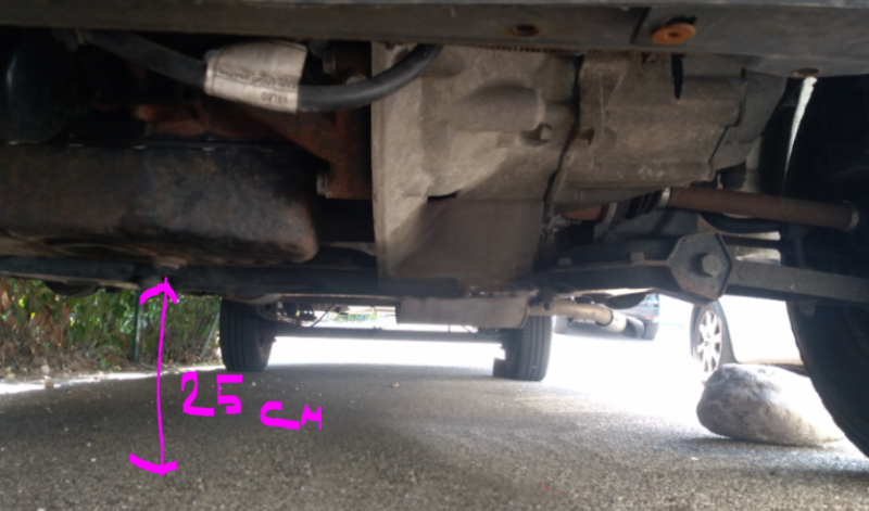

tutto gira intorno alla manualità della persona che deve eseguire il lavoro e qui mi sembra la stiate facendo un po' troppo facile; è chiaro a tutti che non è una operazione impossibile, ma comporta certamente dei rischi, non certo di esplosione, ma con la coppa piena se non riesci a riavvitare al primo colpo il tappo fai un bel casino; il tutto è reso ancor più complicato dalla vaschetta che si è costretti a tenere sotto al tappo/coppa per raccogliere l'olio che uscirà.
Se qualcuno di voi ha avuto esperienze in officina relativamente recenti, non roba da medioevo, saprà che sotto a un Ducato ci si sdraia soltanto senza "lettino" perchè non c'è spazio, non stiamo cambiando l'olio a uno Scania serie S da 770cv.
Il tappo della coppa di un Ducato 244 come nel caso di esempio non dista da terra nemmeno 25cm, quindi gli spazi di manovra sono molto ridotti.
La pompa elettrica da me ipotizzata è a titolo di esempio, ma è certamente la cosa più indicata per togliere un po' di olio, la meno sporchevole e che ci permette di eseguire il lavoro a richio zero sporco, oltre a farlo da in piedi in piena comodità.
Il nostro amico utilizzerà il metodo che preferisce, ma questa è la situzione che gli si presenterà davanti (foto web):
