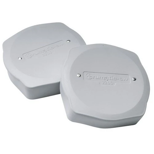

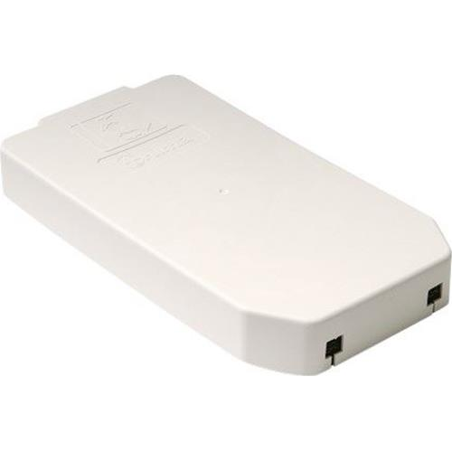

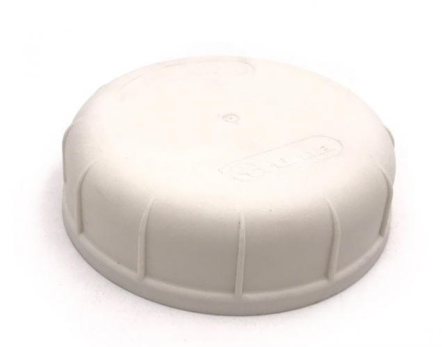

Inserito il 20/04/2021 alle: 10:07:07
In risposta al messaggio di plinio del 19/04/2021 alle 15:16:12
Ho avuto un problema sumile. Il truma centeralla.fine ha proceduto solo a fare un pulizia profonda della stufa e in particolare del sistema di aspirazione aria che era pieno di insetti morti
Ho sempre usato il coperchio della /delle stufe o scaldabagno
Ora ho quello per la Truma a gas  (coperchio tondo)
Una volta anche quello per il boiler (coperchio quadro)
Non capisco perchè non ci siano  quelli per
la Truma diesel o per Alde .
In sosta/rimessaggio gli  insetti e ragnetti entrano
in viaggio polvere e acqua entrano anche loro
durante i lavaggi entra acqua e produce danni .
Ovvio che ci si deve ricordare di levarlo
ma è meno impegnativo che una riparazione/pulizia !
Ovviamente costruttori e rivenditori/assistenza
preferiscono non mettere
il coperchio e vendere o riparare quanto si intasa.
Modificato da franco49tn il 20/04/2021 alle 10:09:49
