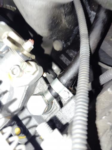

Ciao. È da un pezzo che non scrivo o chiedo, perché ho cambiato lavoro, e non sempre riesco, ma ogni tanto vi leggo.
Ho riscontrato un problemino sul mio camper.

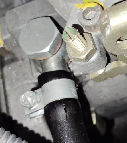

Il tubo che dal filtro arriva alla pompa Bosch si è crepato in vari punti, e soprattutto dove è stato innestato alla pompa Bosch ed esce/gocciola gasolio. Tubo mandata.
Volevo chiedere, ora, c'è un tubo che dal filtro è da 8mm, (in plastica semirigida),  mentre sulla pompa il raccordo è da 10,5mm.
Ho preso il tubo, quello doppio, con diametro 8mm, ma essendo doppio, non penso di riuscire ad inserirlo sul 10,5mm, o secondo voi ci riesco?
Il pompista 3 anni fa al cambio pompa mi ha messo uno spesso ed uno di spessore inferiore ed infatti in 3 anni è andato, quello con spessore inferiore.
Oppure pensavo di prendere un raccordo in ottone 8/10mm ed il tubo da 10mm, ed a metà lunghezza fare questa aggiunta.
Cosa mi consigliate? Grazie.

Sempre meglio avere un tubo unico e niente giunzioni
Devi prendere un tubo che sia adatto per resistere agli idrocarburi che sia benzina o gasolio di solito non ci sono grosse diversità
Sulla pompa hai il raccordo metallico diametro esterno 10,5 quindi va bene il tubo da 10mm tanto lo stringi con la fascetta metallica, dal porta filtro cambi il raccordo da 8 con uno da 10,5 i pompisti ne hanno da buttare se no lo cerchi da un demolitore o nei ricambi auto

dovrebbe essere auto spurgante, se c'è la pompetta a mano, metti in pressione prima di girare la chiave, comunque un tubo da 8 lo infili in un raccordo da 10, basta scaldarlo con pistola termica, innesta non a secco, metti un filo d’olio

Entrambi gli ugelli erano da 8mm per cui staccato e riattaccato, messo in moto e risolto il tutto
Ancora grazie dell'aiuto.
Ora posso viaggiare più tranquillo senza perdite di gasolio.
