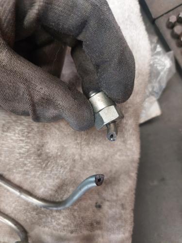

Buongiorno a tutti!
Sto cercando il tubo dell'iniettore per un camper Volkswagen LT28 dell'87, si è completamente spezzato e fuoriesce gasolio a spruzzetti.
Qualcuno potrebbe indicarmi un negozio, fisico o online, che potrebbe mandarmi il pezzo rapidamente?

Buongiorno a tutti! Sto cercando il tubo dell'iniettore per un camper Volkswagen LT28 dell'87, si è completamente spezzato e fuoriesce gasolio a spruzzetti. Qualcuno potrebbe indicarmi un negozio, fisico o online, che potrebbe mandarmi il pezzo rapidamente? Grazie mille. Paolo
Prova a cercare un pompista in zona
Se ti devi muovere, trova un pezzo di tubo in gomma a misura con molte fascette strette bene e prova
Non sarà il massimo, perderà sicuramente, ma  ti permette di muoverti

Grazie mille Silvio! Un abbraccio.
Per ora ho risolto così, ma sto cercando il pezzo per poterlo montare quando rientro.
Grazie ancora
ciao, se possono esserti utili, ecco i codici VAG dei tubi iniettori, dal cil. 1 al cil. 6:
072130301,
072130302,
072130303,
072130304,
072130305,
072130306A.
saluti
