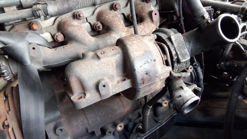

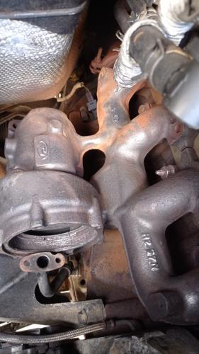

Salve a tutti.
chiedo a voi se potete aiutarmi a trovare questo ricambio.
Sono possessore di un rimor catamarano 5 motorizzato Ford transit 2,4 140 CV del 2006.
Cerco il gruppo turbina e collettori.
Qualcuno sa indicarmi dove potrei trovarlo?
Grazie mille in anticipo.

ciao . ci spieghi che è successo ?
come mai anche i collettori ? li hai crepati ?
dagli sfascia se conosci trovi qualche occasione.
oppure puoi rivolgerti a chi rifà la girante. almeno ce l'hai nuova

ciao . ci spieghi che è successo ? come mai anche i collettori ? li hai crepati ? dagli sfascia se conosci trovi qualche occasione. oppure puoi rivolgerti a chi rifà la girante. almeno ce l'hai nuova
Ciao, la parte lato fumi, collettore appunto è crepata dentro.
qui non trovo nulla.

Impensabile una saldatura? wink Lo so che non è il massimo ma in passato (2001) avevo saldato a Castolin il collettore di scarico del transit turbo 2500 che si era fessurato ed è ancora in giro senza problemi. La cosa più difficile era stata l'estrazione di alcuni prigionieri rotti nello smontaggio. Era fessurato sul passaggio fumi da un cilindro, nella tua foto sembra rotto alla sede turbina  sad
