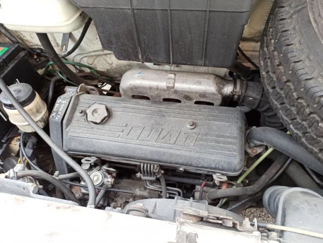

Ciao a tutti, sto vedendo per un amico un camper e questa è la foto che il proprietario mi ha mandato del motore ma non riesco a capire se è veramente TD o no. Dalle foto su internet sembrerebbe di sì ma vorrei un parere più tecnico
Si tratta di un 2.5 di fine anni 90.
Una curiosità: la cosa è appurabile dal libretto?

Direi aspirato
Simone

Ciao, grazie per la conferma. Mi ha mandato la copia del libretto ed in effetti è un 55 kw

é un motore aspirato
