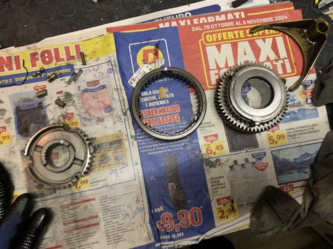

Confermo che sul ducato 230 con cambio non a sigaretta (Modello cambio MG) ci sono 2 rapportature diverse :
58x35 (lunga) per i Turbo (9463263088)
53x38 (corta) per i diesel aspirati (71730205).
Evidentemente si può montare la quinta dell'aspirato sul turbo.
Operazione fattibile smontando il coperchio esterno.
Giusto in questi giorni ho il coperchio smontato per sostituire i tasselli di ingaggio, le molle e le sfere  del sincronizzatore della 5 marcia (ormai ricambi introvabili e non più prodotti. Ne ho acquistati 3 in 3 posti diversi , centroitalia , lituania e polonia).
Se si usurano lavorano di traverso e rimane ingaggiata la quinta marcia senza più poterla togliere e rimanendo quindi fermi per strada.
Se capita, e si ha la capacità , per strada bisogna smontare il carter (esce poco olio) e sbloccare manualemente le 3 sfere del sincronizzatore per ripore l'anello di traino dalla quinta alla quarta.A quel punto si può tornare ad utilizzare le prime 4 marce e la retro.Ricordarsi di non mettere la quinta se no si blocca ancora.
Inconveniente capitato giusto a Natale in autostrada e risolto in mezz'ora (rientrando a casa in quarta).
Aggiungere tassativamente 250/300gr di olio nel cambio rispetto al dichiarato.
Modificato da SilverHaze il 07/02/2025 alle 16:55:16

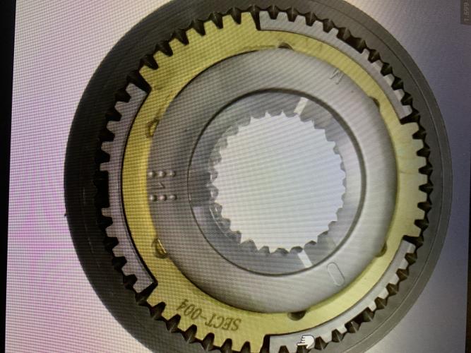

Inserito il 07/02/2025 alle: 17:16:21
Puoi cambiare gli ingranaggi solo con ingranaggi montati in cambi dello stesso modello.
Quindi se  hai un cambio MG puoi montare solo rapportature del cambio MG.
Non mi risulta che il power 146hp monta il cambio MG ma monta quello a sigaretta (MLGU)
Sono sicuro che gli ingranaggi tra ML ed MLGU non siano intercambiabili perchèil sincronizzatore dell'MLGU è completamente diverso da quello MG.
ce l’ho aperto ora sul banco a casa ed ho in mano anche un sincronizzatore mlgu che non calza sull’ingranaggio dell’Mg
questo è l’Mg (il tuo ed il mio del 230 NON a sigaretta)
questo è quello mlgu del 230/244 a sigaretta
