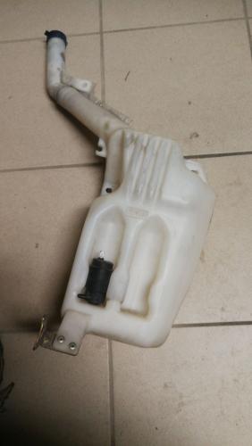

IMG-20200228-WA0027(2).jpegNel cambiare il radiatore del mio camper volevo sostituire la vaschetta del lavavetri che era sfondata, mi sono messo alla ricerca del ricambio ma è introvabile in tutti i ricambisti di Perugia anche degli ufficiali Fiat ossia il pezzo non è più fornibile. Ho fatto il giro dei sfasciacarrozze della mia zona nulla. Si trovano solo quelle poste dietro al fanale sinistro ma sul mio camper c'è la centralina. Il mio ce l'ha montata davanti alla ruota anteriore sinistra dietro al paraurti. Nel serbatoio non c'è nessun codice di ricambio. Metto una foto per far capire come è fatta.

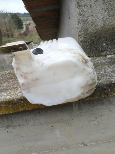

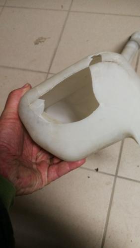

IMG-20200228-WA0031(1).jpegil buco è grande. Ora o rifatto il sotto con una tanica da 5 litri tagliata e modellata con un phon, l'ho incollata e poi stasera ho messo del silicone per sigillare spero bene.
surprisesurprise​​​​​​non pensavo fosse un danno di quel genere.
Però mi sembra stano non si trovi il ricambio.

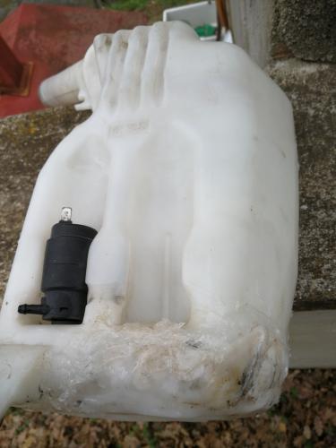

15830618404686688925209594462815.jpgRiparazione fatta e sembra anche tenere

Bello non è,però se tiene dentro l'acqua e resiste alle vibrazioni sei a posto!Alla fine è nascosto e il lavoro che deve fare è semplice.
