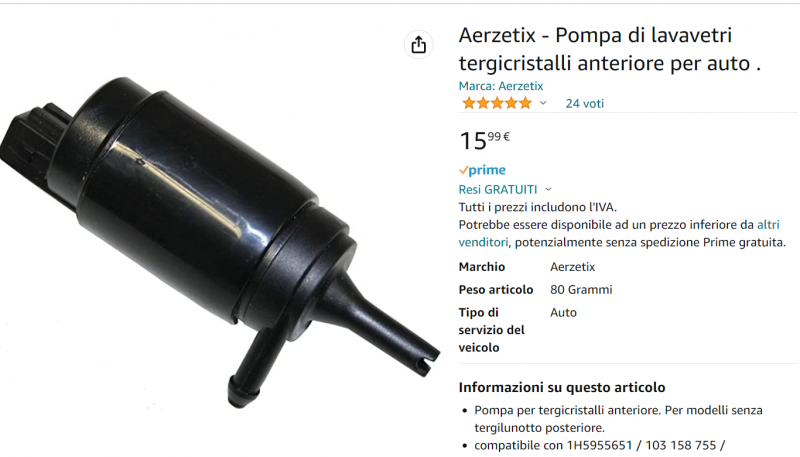

A me è successo che si sia bloccato il motorino per il troppo calcare occorre smontarlo dare qualche colpo con un martello di gomma rimontare e riparte.
La cosa è semplice basta tirare verso l'alto il motorino e staccare i tubi.
Volendo si può sostituire direttamente il motorino.

A me è successo che si sia bloccato il motorino per il troppo calcare occorre smontarlo dare qualche colpo con un martello di gomma rimontare e riparte.  La cosa è semplice basta tirare verso l'alto il motorino e staccare i tubi. Volendo si può sostituire direttamente il motorino.
In effetti è stato proprio così. Dopo averlo smontato ho dato due colpetti ed il motorino è ripartito. Grazie a tutti.
