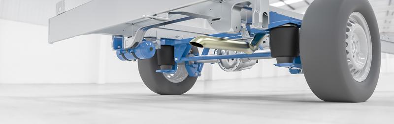

Inserito il 30/10/2018 alle: 00:45:30
Questa estate ho incontrato alcuni Tedeschi e Norvegesi, anche loro con Sprinter Eu6 4x4 e avevano installato le sospensioni ad aria VB Air Suspension e ne parlavano molto bene, sia come qualità costruttiva, che come adattamento allo Sprinter 4x4.
Nelle foto si tratta di un furgonato, ma ilmio che è un telaio, è comunque identico come assale e balestre.
Io personalemnte dopo avere avuto delle sospensioni ad aria ALKO su un Ducato, sono contrario, perchè avevano reso il mezzo duro come una carriola alzandolo di poco, ma parlando con questi che avevano queste VB a doppia balza mi hanno assicurato che pur alzando parecchio il mezzo e stabilizzandolo, non lo rendono duro proprio perchè a doppia balza.
Io metterei la versione manuale, senza compressore.
A me servrebbe giusto per alzare un po la coda, diciamo una decina di cm, perchè lo sbalzo è 230cm e anche se il paraurti è a 50cm da terra, il gancio traino è a 35cm da terra e iln qualche campo con dei dislivelli , in un paio di occasioni ho arato il terreno con il gancio.
La mia domanda eè se qualcuno usa o conosce questa marca, e se puo consigliarmi un valido centro assistenza della marca per la installazione o intanto per informarmi.
Devo ancora pensarci bene, ma intanto cerco informazioni e poi deciderò in primavera.
allo Sprinter 4x4. Nelle foto si tratta di un furgonato, ma ilmio che è un telaio, è comunque identico come assale e balestre. Io personalemnte dopo avere avuto delle sospensioni ad aria ALKO su un Ducato, sono contrario, perchè avevano reso il mezzo duro come una carriola alzandolo di poco, ma parlando con questi che avevano queste VB a doppia balza mi hanno assicurato che pur alzando parecchio il mezzo e stabilizzandolo, non lo rendono duro proprio perchè a doppia balza. Io metterei la versione manuale, senza compressore. A me servrebbe giusto per alzare un po la coda, diciamo una decina di cm, perchè lo sbalzo è 230cm e anche se il paraurti è a 50cm da terra, il gancio traino è a 35cm da terra e iln qualche campo con dei dislivelli , in un paio di occasioni ho arato il terreno con il gancio. La mia domanda eè se qualcuno usa o conosce questa marca, e se puo consigliarmi un valido centro assistenza della marca per la installazione o intanto per informarmi. Devo ancora pensarci bene, ma intanto cerco informazioni e poi deciderò in primavera.   Tommaso IZ4DJI www.iz4dji.it
mi ero informato anni fa per metterle sul N+B , ancora non era possibile metterle anteriormente le ho messe solo dietro
Ho provato una Mercedes autovettura con sospensioni pneomatiche , è tutto un altro viaggiare , se le monti  fatti mettere anche il compressore , io lo avevo ed era molto comodo , potevo variare la rigidità della sospensione in movimento , in autostrada gonfiavo , strade sconnese sgonfiafo , da fermo livellavo

mi ero informato anni fa per metterle sul N+B , ancora non era possibile metterle anteriormente le ho messe solo dietro Ho provato una Mercedes autovettura con sospensioni pneomatiche , è tutto un altro viaggiare , se le
a me servirebbe solo alzare un po la coda, perchè il mezzo va gia benissimo e molto stabile e confortevole.
La alternativa un foglio in piu e incurvare di piu le balestre.

che io sappia sono le medesime che in Italia monta AL-KO, con buona pace per te che non ami troppo il marchio; motivo per cui potrai chiedere ai centri autorizzati AL-KO. Su una vecchia rivista tedesca c'era una prova di una implementazione simile su un Motorhome Morelo di altissima gamma su telaio Iveco TP
Se hai visto le foto che ho postato e se sai come sono i soffietti ALKO, c'è la stessa differenza che tra me e George Clooney winklaugh
I soffietti ALKO sono a unica balza.

Se non sbaglio quel tipo di istallazione diede in passato tanti grattacapi, forse la scatola dei semi assi era di lamiera, si spera che quelli attuali siano presso fusi, in poche parole :per compressione della balza si schiacciava
andando a bloccare al suo interno il semi asse, conseguente era la sua rottura e il divieto di installarli sulla serie 3,al contrario la serie 4 con i pneumatici gemellati era in presso fusione. Che io so erano accettati sistemi con molla a sbalzo, ma questo richiede la specifica progettazione del sotto pianale, vedi Sprinter Hymer serie ML del 2015 con il serbatoio recupero più piccolo. Roberto
Ora l assale è fatto con due pezzi di tubo tondo saldati alla scatla centrale e ai mozzi. Ma basta che ti chin sotto al tuo laugh.
Penso sia solido in quanto ho chiesto info alla Mercedes su come sollevare il mezzo (dal gommista) e mi dicevano che si puo sollevare anche con un unico cricco messo centrale sotto al differenziale (io pensavo non andasse bene e per quello ho chiesto) e quindi deve essere moto robusto perchè sollevare al centro e con 24q che pesano alle due estremità, se non fosse robusto si piegherebbe.
Se vedi poi dalla foto la VB ha fatto una staffa scatolata che appoggia per ampia superfice sul tubo dell assale e tenuta in posizione tramite le viti della barra di torsione. Secondo me queli che avevano avuto prroblemi sono quelle installazioni con un appoggio stretto sull asale e cavallotto sotto, e quindi grava il peso su un centimetro o due.
Sto cercando info anche per capire proprio in quella ottica.
Come dicevo ho parlato con un Norvegese con Sprinter 4x4 allestito su furgonato e con due Tedeschi con Hymer MLT 580 4x4 identico al mio, e tutti avevano le VB e ne parlavano molto soddisfatti.

Questi sono i contatti Italia una balza se c'è poco spazio due se c'è spazio e si vuole alzare parecchio Ma opportuno sempre  due serbatoi espansione .
Grazie Franco, sempre gentilissimo, casomai scrivo per info riguardo il modello specifico per sprinter 4x4.
Sicuramente i serbatoi sarebbe un obbligo, odio i camper con assetto da GoKart, lo voglio alzare ma che rmanga sempre morbido come ora.  Ma se non li prevedono, con due T li posso sempre applicare io in secondo tempo.

Se hai visto le foto che ho postato e se sai come sono i soffietti ALKO, c'è la stessa differenza che tra me e George Clooney I soffietti ALKO sono a unica balza.
Tommaso ci sono soffietti Alko Tripla balza,li ho sul mio MH. Saluti. Gianni

leggevo per caso sul sito olandese di VB un nuovo tipo di sospensione specifica per Sprinter...
https://www.vbairsuspension.com...
yesBravo, è proprio questa la sospensione che proponevo,
