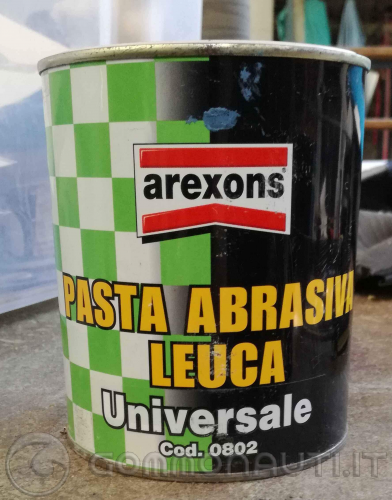

Pasta abrasiva:

Pasta abrasiva:
Confermo, ho tolto anche dei graffi impossibili

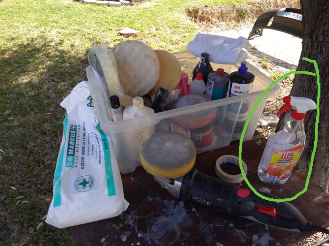

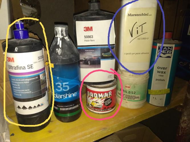

Circa venti giorni fa dopo aver sostituito la cinghia della distribuzione causa topastro...ho lucidato tutto il camper e i vetri per togliere le righe e l'opacità causato dallo smog... per la carrozzeria della cabina ho usato la pasta abrasiva cromar (in rosso),  per la cellula ho sempre usato la cromar però leggermente diluita con un prodotto specifico VIT (in blu) per renderla meno aggressiva visto che la vernice della cellula è meno dura...
...per la plastica dei vetri ho usato il prodotto della 3M ultrafina (in giallo) e per non fare riscaldare troppo la plastica dei vetri...
mentre usavo la lucidatrice angolare con il tampone morbido, ogni tanto con uno spruzzino riempito d'acqua (in verde) nebulizzavo l'acqua sulla plastica per raffreddarla... però per fare un lavoro simile devi essere abbastanza pratico perché altrimenti alle plastiche gli puoi causare dei danni permanenti... quindi se non hai tale dimestichezza con quel macchinario ti consiglio di recarti da un professionista... oppure puoi provarci con il metodo manuale con molto olio di gomito... ma sul risultato finale ho molti dubbi perché resterebbero molti aloni di striature causate dalla non omogeneità dei passaggi...
