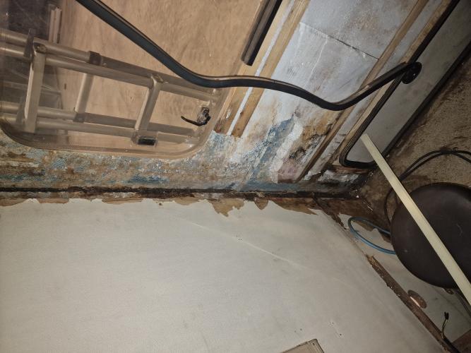

Buonasera a tutti camperisti, mi è appena sorto un problema, credo abbastanza inusuale. Ho scoperto, ahimè, che il mio vecchio camper è infiltrato e ho deciso di smontare tutto per togliere il marcio. E fin qui, purtroppo, tutto abbastanza comune. Il problema è che non posso finire i lavori nel posto dove sto ora, ma prossima settimana devo spostarmi di molti km e continuare il lavoro altrove. Siccome ci sono dei punti sulle pareti che sono vuoti,  vi chiedo se avete dei consigli per poter viaggiare in sicurezza senza arrecare danni al camper nè a chi mi circonda.

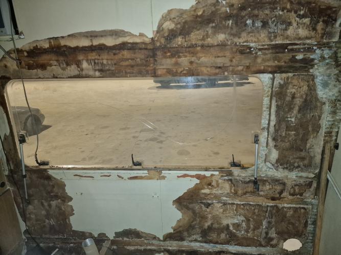

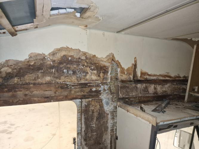

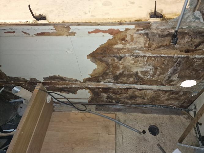

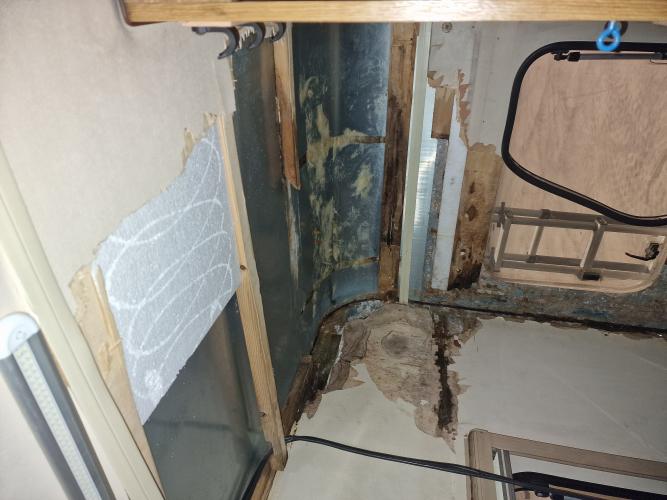

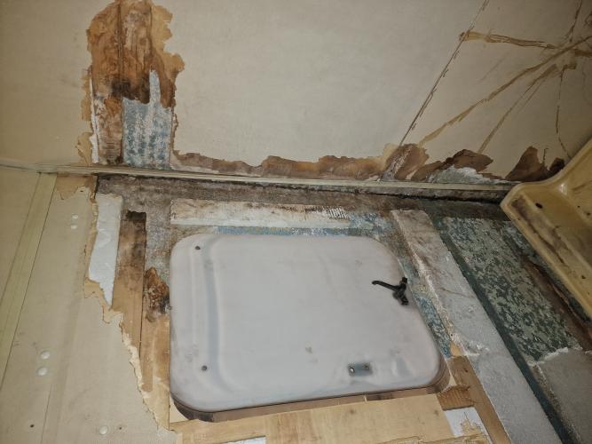

Inserito il 28/11/2024 alle: 21:10:54
20241128_184445.jpg20241128_184340.jpg20241128_184310.jpg20241128_184249.jpg20241128_184437.jpg20241128_184412.jpg
26/09/2004 3283
Inserito il 28/11/2024 alle: 22:21:56
Buonasera,
la situazione non è delle migliori ,anzi.
mi sembra una bella infiltrazione, un  lavoro non proprio semplice.sicuramente x spostare il mezzo serve assicurare la struttura internamente altrimenti cede tutto.
buon lavoro
Inserito il 29/11/2024 alle: 06:00:47
In risposta al messaggio di timberjack del 28/11/2024 alle 21:10:54
Da quello che vedo , non hai più nulla che sostiene il tetto, più che le pareti
Metti 4 puntellin da carpentiere e vai piano piano
