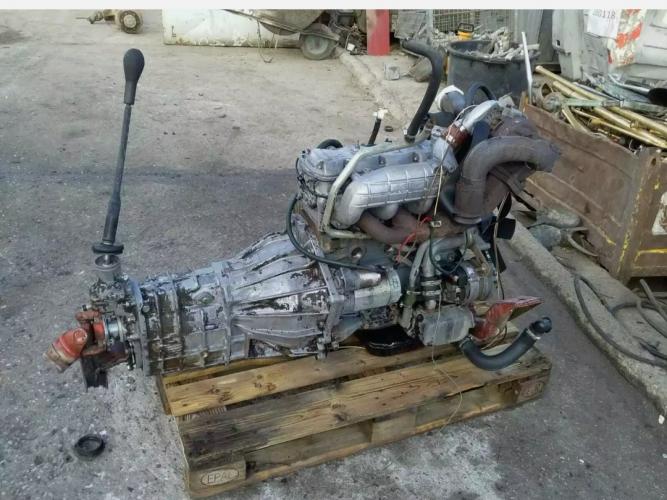

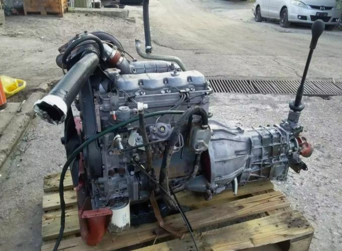

03/09/2020 110
Inserito il 19/01/2022 alle: 19:11:48
In risposta al messaggio di turbinello del 19/01/2022 alle 09:45:14
rispondo a te rispondendo anche a lui. mi pare di aver capito che la vibrazione gliela fa solo in 5 anche in FOLLE. quindi direi che l'albero di trasmissione non è. E' quasi certo che siano i supporti più  del cambio penso al motore. falli sostituire
IMG_20220119_190829(1).jpgIMG_20220119_190847(1).jpgposso intuire quali siano, ma guardando queste foto quali dovrebbero essere i supporti cambio-motore?

archimede1
archimede1
18/09/2007 7117
Inserito il 19/01/2022 alle: 22:17:13
Se lo fa in folle e da fermo, controlla i dadi che tengono il collettore di scarico specialmente il primo in alto vicino al turbo.
Succedeva che si allentava di pochissimo senza avere perdite e andava in risonanza il blocco del turbo.
​Il bullone dovrebbe avere una specie di boccola di 1 cm in acciaio tra bullone e collettore di scarico.
potrebbe essere anche quella specie di manicotto in acciaio che collega il turbo allo scarico che non è fisso ma libero per conpensare la dilatazione.
il meccanico aveva risolto saldandolo.

Inserito il 19/01/2022 alle: 23:34:54
In risposta al messaggio di Ema90 del 19/01/2022 alle 22:58:19
Ciao e grazie per la risposta..e questo potrebbe propagarsi a tutto lo chassis?
Si, Sul mio furgone sembrava un martello pnematico.
Se acceleri è guardi il turbo quando va in risonanza vedi quanto riesce a vibrare.
È un blocco di acciaio nel punto più alto del motore dove si sviluppano di più le vibrazioni e ha un bella massa.
Comunque il motore in foto è quello del daily 35/10 che corrispondono a 100cv, non  è il 35/12 che ha anche l'intercooler, 120 cv, il turbo posizionato in un altro modo e più piccolo.
Modificato da archimede1 il 19/01/2022 alle 23:51:28

Inserito il 20/01/2022 alle: 09:01:50
In risposta al messaggio di Ema90 del 19/01/2022 alle 19:04:47
A tuo avviso, accendendo da sotto alla zona della scatola del.cambio, riesco a visualizzare questo supporti che collegano il cambio al motore? E se si, avresti anche qualche riferimento in più per individuarli?
fai controllare anche con il suggerimento dato da Archimede.
per i supporti se fossero quelli devi controllore dove il motore è imbullonato alla culla . li ci trovi i tamponi
io li cambierei a prescindere visto che  per un controllo accurato li smonterei
