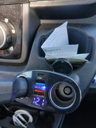

Buongiorno,
camper nuovo fiat ducato di 3 mesi ..finalmente primo viaggio lungo ...ed oggi mi sono accorto che fermandomi dopo 100 km di autostrada ho letto come valore batteria motore 12,1 v...è regolare?
so che questi Ducato hanno alternatore intelligente ma non è che è troppo intelligente ? crying
facendo monitorare alla moglie mi dice che in discesa i v salgono a 13,8 - 14.4 ...in pianura a volte sta intorno a 13 v ed a volte scende fino a 12.1..
Ma davvero deve essere così o va fatto controllare ?
P.s. condizionatore spento e solo navigatore attaccato alla presa dove si legge il voltaggio..

Con quale BS è equipaggiato il mezzo e in quale stato di carica si trovava la BS durante il controllo, che tipo di frigo è monato 3v o compressore?
PS: certi controlli andrebbero fatto con un tester, non con quell'arnese lì sull'accendisigari, che per altro ha sezioni di cavo ridottissime e quindi è un attimo falsare la misura...

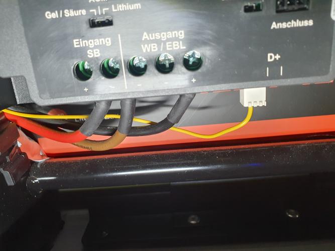

20260902_151551.jpg dc dc da 25 ampere.quello di.serie..
Frigo a compressore da 80 lt....  Bs litio da 120 ampere carica al 100% in quanto ero stato allacciato alla 220 in campeggio sa 4 gg

con una configurazione di quel tipo, potrebbe essere normale. l'alternatore taglia l'erogazione fino a quando la batteria non scende sotto una certa soglia.
Se provi a incrementare notevolmente i consumi accenendo tutti i fanali, l'A/C con ventole di raffreddamento radiatore accese, dovresti nel giro di acluni minuti vedere una tensione maggiore di 14V.
