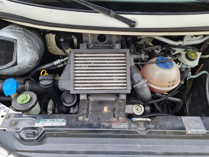

Buon ferragosto, sono in vacanza, ho un problema con il westfalia California T4 del suocero. In breve il motore non parte mai al primo o secondo tentativo di avviamento, ma bisogna insistere e poi parte. Ma oggi, in salita, ha sobbalzato e di è spento. A fatica lo abbiamo accostato bordo strada. Dopo circa 20 minuti abbiamo tentato di avviarlo e al secondo tentativo è partito in modo da metterci in sicurezza.
ora è parcheggiato, abbiamo fatto altri tentativi e insistendo si avvia, ma non ci sentiamo sicuri ad usarlo.
Oggi è ferragosto e noi di meccanica poco sappiamo (facciamo nulla). Siamo in una zona priva di officine meccaniche, la più vicina è a venturina a circa 50 minuti.
Con la diagnosi sopra descritta e le foto sotto, avete dei suggerimenti da darci?
a noi pare di vedere delle bolle d'aria nel tubo di alimentazione carburante è normale, può essere dell'aria nel circuito?
Il tubicino è anche leggermente schiacciato dove si piega per entrare nel blocco motore.
ha sobbalzato e di è spento. A fatica lo abbiamo accostato bordo strada. Dopo circa 20 minuti abbiamo tentato di avviarlo e al secondo tentativo è partito in modo da metterci in sicurezza. ora è parcheggiato, abbiamo fatto altri tentativi e insistendo si avvia, ma non ci sentiamo sicuri ad usarlo. Oggi è ferragosto e noi di meccanica poco sappiamo (facciamo nulla). Siamo in una zona priva di officine meccaniche, la più vicina è a venturina a circa 50 minuti. Con la diagnosi sopra descritta e le foto sotto, avete dei suggerimenti da darci? ​​​​​​ a noi pare di vedere delle bolle d'aria nel tubo di alimentazione carburante è normale, può essere dell'aria nel circuito? Il tubicino è anche leggermente schiacciato dove si piega per entrare nel blocco motore. Viaggio su: Helix Izoard 555 S
Potrebbe essere che è stata aspirata aria e quindi il mezzo si è spento.Prova a toccare la zona filtro gasolio se è bagnata di gasolio.Senti odori strani nel cofano(gasolio?)Vedi perdite sotto il mezzo?Prova ad aprire il tappo del serbatoio.
Giusto per solleticare la curiosità altrui:il mezzo ha iniziato ad andare male durante la salita(calo di prestazioni)o si è spento di botto?
La batteria motore com'è messa?
Non mi viene in mente altro al momento.
il tappo del serbatoio. Giusto per solleticare la curiosità altrui:il mezzo ha iniziato ad andare male durante la salita(calo di prestazioni)o si è spento di botto? La batteria motore com'è messa? Non mi viene in mente altro al momento.
Ciao, allora la batteria è in forma, non ci sono perdite sotto motore e la zona motore odora di parte meccanica, ma non sento odore di gasolio.
Com faccio a toccare il filtro gasolio? Cioè dove si trova, riferendosi alla foto postata?
Il tappo gasolio lo tolgo per vedere cosa?
il mezzo era già da due giorni che faticava a partire, ma oggi per la prima volta si è spento in salita (ripida salita di una strada secondaria che porta in una azienda agricola).

Se fatica a partire e si è spento in marcia e non ci sono perdite, penso che il problema sia la pompa AC, o una aspirazione aria da qualche tubo, controlla tutte le fascette dei tubi gasolio e prova a vedere se qualcuna è lenta
Togliere il tappo del serbatoio serve per capire che non sia lo sfiato otturato quando i motori si spengono in marcia, ma non mi sembra il tuo caso, ma provare non costa nulla
è lenta Togliere il tappo del serbatoio serve per capire che non sia lo sfiato otturato quando i motori si spengono in marcia, ma non mi sembra il tuo caso, ma provare non costa nulla
Ha specificato che di meccanica non sa nulla,per cui ho suggerito le cose più facili.Il filtro del gasolio dalla foto non si vede,ma seguendo i tubi carburante degli iniettori,trovi la pompa poi il filtro.Non penso tu abbia perdite se non senti nessun odore di gasolio.Sei in riserva o molto vicino allo 0?Magari la ripida salita ha impedito un corretto afflusso di gasolio(magari il pescaggio è davanti e l'inclinazione ha spostato il combustibile dietro(è praticamente impossibile,ma non ti voglio rovinare le ferie!)
Credo abbia ragione l'impiegato che di motori ne mastica parecchio.

Grazie ad entrambi, ho trovato un numero di un meccanico generico, domani proviamo a chiamarlo e speriamo di avere fortuna.
Il serbatoio è pieno di carburante fatto alcuni giorni fa'.
Non è facile mettere le mani nel motore, ma quel poco che ho visto e toccato pare che sia tutto ben saldo.
Purtroppo siamo un po' una frana in queste cose.
Grazie.

Abbiamo raggiunto la concessionaria a venturina, responso filtro gasolio rotto era da lì che entrava aria.
ora va come un giovincello.
buona giornata a tutti.
