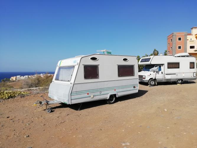

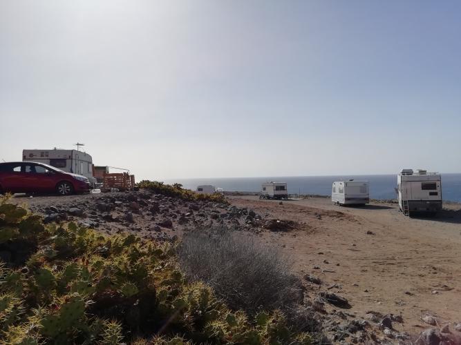

Immagino che una così in Italia costi almeno un terzo!! IMG_20190113_113814.jpgIMG_20190113_113635.jpg

Se sarà ancora possibile... Ecco una foto della roulottina della mia amica e di dove il suo amico le ha piazzate e le affitta...  Immagino che una così in Italia costi almeno un terzo!!
Il Paolo cui fa riferimento urbani1 sono io; quella è una Roller costruita in Spagna dalla Roller Iberica, poi Sun Roller, inizialmente su licenza della Roller italiana prima che passasse alla cooperativa dei dipendenti.
Sono caravan di fascia bassissima e costruite approssimativamente, ma con impianti tecnici (mancanza di stufa, boiler e cassetta WC)  in linea con quanto previsto dalle roulotte dell'epoca, anche se realizzate un pò così; le plastiche esterne si sgretolano solo al vederle.
Il prezzo pagato è una follia, ma immaginando il costo del traghetto posso pensare al business dell'amico importatore.
I due ovali neri in alto non sono di serie e celano certamente qualcosa.
