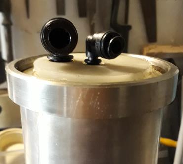

Ciao a tutti,
sto sistemando il sistema ad osmosi inversa che ho in casa.
Volevo vedere in che condizione si trova (senz'altro va cambiata) la membrana osmotica.
Il contenitore Vessel che ho, e' in acciaio inox, abbastanza raro ho visto cercando in rete.
Chiedevo se qualcuno si e' gia' cimentato nell'apertura di questo vaso. Sono riuscito a togliere il grosso anello elastico, ma ora non so come si tolga il "tappo" bianco, ovvero chiedo consigli prima di passare alle maniere forti.
Allego una foto (molto distorta come prospettiva)
Grazie,
Renzo.

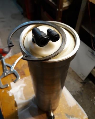

tolto il seiger metallico elastico con un po di cattiveria dovresti toglere la flangia con attacchi , quella e infilata a pressione con tenuta ad oring , si toglie alzandola e girandola leggermente , il vessel contenitore segue sempre la misura della membrana e dovrai cercare una membrana osmotica compatibile per quel vessel

tolto il seiger metallico elastico con un po di cattiveria dovresti toglere la flangia con attacchi , quella e infilata a pressione con tenuta ad oring , si toglie alzandola e girandola leggermente , il vessel contenitore segue sempre la misura della membrana e dovrai cercare una membrana osmotica compatibile per quel vessel  mario
Grazie Mario, adesso devo verificare se ho un pappagallo sufficientemente grande che riesce a prendere il bordo alto del tappo.
Mentre attendevo qualche risposta, mi e' venuta l'idea che l'anello elastico (seeger) non andasse tolto, ma tappo bianco+seeger + l'anello inox alto circa 2cm intorno alla "testa" del vaso, compongano un tappo a vite dove il centro del tappo non gira insieme all'anello inox.
Questo dubbio ce l'ho perchè non riesco a capire come faccia la tenuta quel vaso dato che l'anello seeger non "spinge".
Fra un po' mi metto all'opera e vediamo come va a finire.

quel seeger serve per poter sfilare la flangia porta membrana senza svitare l'anello superiore , anello e porta membrana non sono in un pezzo unico ma divisi in due , se riesci a vitare l'anello per togliere il porta membrana farai meno fatica ma ammesso sia avvitato faticherai a svitare l'anello

quel seeger serve per poter sfilare la flangia porta membrana senza svitare l'anello superiore , anello e porta membrana non sono in un pezzo unico ma divisi in due , se riesci a vitare l'anello per togliere il porta membrana farai meno fatica ma ammesso sia avvitato faticherai a svitare l'anello  mario
Niente da fare, l'anello non si svita, provato con svitafiltro olio dato che non ho una pinza cosi ampia.
Il tappo bianco non riesco a prenderlo col pappagallo, vuoi perche' non e' molto grande e anche perche' c'è poco spazio tra la parte alta del tappo e l'anello inox. provato anche con cacciaviti (tipo aprire lattina di vernice) ma si sposta in alto solo di qualche decimo di mm.
O mi invento un attrezzo particolare, oppure lo butto via dato che per me e' troppo vecchio per riutilizzarlo, e come ha detto liveline, ne compro uno di plastica e mi informo eventualmente se posso utilizzarlo con la pompa che ho già.
Grazie ancora,
Renzo.

quel vissel anche se datato è roba professionale seria non paragonabile alle varie porherie di basso costo che oggi gira sul mercato , se tutto il resto dell'impiantino compresa pompa funzionano correttamente direi di insistere e devi farcela , prova a togliere quei due raccordi rapidi in plastica e al suo posto ci avviti due tronconi di tubo filettati da una parte con lo stesso diametro filetto del portamembrana poi tra i due tronconi di tubo ci infili qualcosa e fai leva ferso dx o sx e tiri verso l'alto , ci vuole un po di pazienza

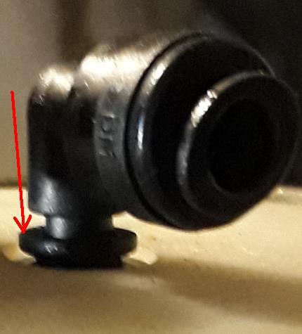

In risposta al messaggio di ecostar del 04/05/2020 alle 17:50:08
Non ho provato a tirare via i raccordi, sono i soliti John Guest che ci sono anche sul camper ma piu piccoli.
Pero' mi chiedevo: per togliere il raccordo forse va premuto il disco (freccia rossa) in basso e poi tiro il raccordo, ma come e' stato avvitato il pezzo a cui appartiene il disco?
Va beh, torno in ufficio a provare wink
𝓡𝓮𝓷𝔃𝓸

quei due raccordi a gomito tipo John non sono nati con il porta membrana e solitamente sono avvitati , tuttavia essendo troppo vicini tra loro non girerebbero e in questo caso uno dei due è infilato in un secondo raccordo avvitato sempre sul porta membrana ma questo dovrai verificarlo tu

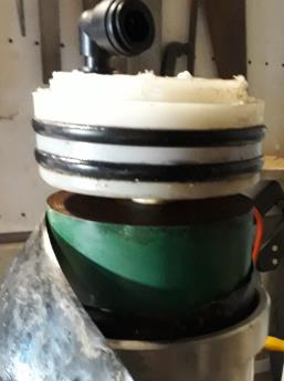

Inserito il 04/05/2020 alle: 19:06:23
Ce l'ho fatta! Non però utilizzando i fori dei raccordi (troppo delicati)
Ho fatto qualche foro col trapano in modo da poter far leva con dei perni/cacciaviti.
Bisogna fare un bel po' di forza e poi si ha l'impressione che non succeda niente ma in modo ultralento esce il tappo facendo attrito con gli O-ring zeppi di silicone.
L'anello inox è saldato internamente ed avevo voglia di svitarlo...

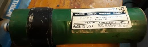

grande ero certo che saresti riuscito senza danneggiare nulla " bravo " , immagino che quei due fori non siano passanti , quella membrana o una compatibile si trova ancora , essendo made in usa non scoraggiarti perchè la stragrande maggioranza delle osmotiche sono americane e sono le migliri , dai che recuperi tutto e torna come nuovo , costo della mebrana circa 40/60 € , quando lo ripristinerai togli gli oring e pulisci bene tutto , se gli stessi oring non sono schiacciati o deformati direi che potresti riutilizzarli , ungili bene di grasso per idraulica e riassembla il tutto con nuova membrana

grande ero certo che saresti riuscito senza danneggiare nulla bravo , immagino che quei due fori non siano passanti , quella membrana o una compatibile si trova ancora , essendo made in usa non scoraggiarti perchè la
stragrande maggioranza delle osmotiche sono americane e sono le migliri , dai che recuperi tutto e torna come nuovo , costo della mebrana circa 40/60 € , quando lo ripristinerai togli gli oring e pulisci bene tutto , se gli stessi oring non sono schiacciati o deformati direi che potresti riutilizzarli , ungili bene di grasso per idraulica e riassembla il tutto con nuova membrana  mario
Infatti la mia paura era quella di fare fori passanti, ma e' andata bene anche se non ero andato oltre i 3-4mm di profondità, poi ho visto che spazio ce n'era.
Ho del grasso di silicone alimentare che mi sembra uguale a quello usato in origine, usero' quello.
Ho dato un'occhiata in giro, la membrana  che si avvicina di piu' e' quella da 400 galloni, probabilmente la guarnizione che va a toccare le pareti del contenitore non ci arriverà, ma anche quella che era montata, la guarnizione sembra fatta con diversi strati di nastro adesivo.
La membrana comunque era molto scura, ho preso una decisione corretta.
Alla prossima,
Renzo.
