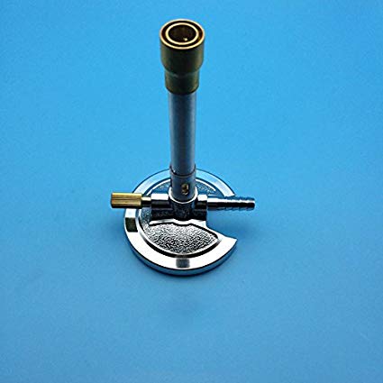

Non sapendo quale sia lo scopo, provo ha darti un'altra soluzione : becco bunsen. E' un bruciatore che si usa nei laboratori, basta un semplice tubicino per raccordarlo al gas ed accenderlo, da una fiamma unica e regolabile, anche se varia lo scopo delle regolazioni ( ossidante/riducente )laugh
meno di 20 euro e te la cavi

Grazie mille. Hai qualche dato sulla fiamma che produce? Molto piccola e sottile?

Grazie mille. Hai qualche dato sulla fiamma che produce? Molto piccola e sottile?  veramente dei pericoli non si è parlato molto tranne bum. Chiedevo appunto che problemi può dare.
La fiamma, a seconda dello scopo per cui è stato inventato, la puoi regolare.
Tramite una vite si può ridurre o aumentare l'apporto di aria/gas ottenendo fiamma lunga ed ondulante ( gialla)  oppure corta e potente ( azzurra ). Cambiando il 'dardo' della fiamma ovviamente cambia anche la temperatura che si sprigiona
