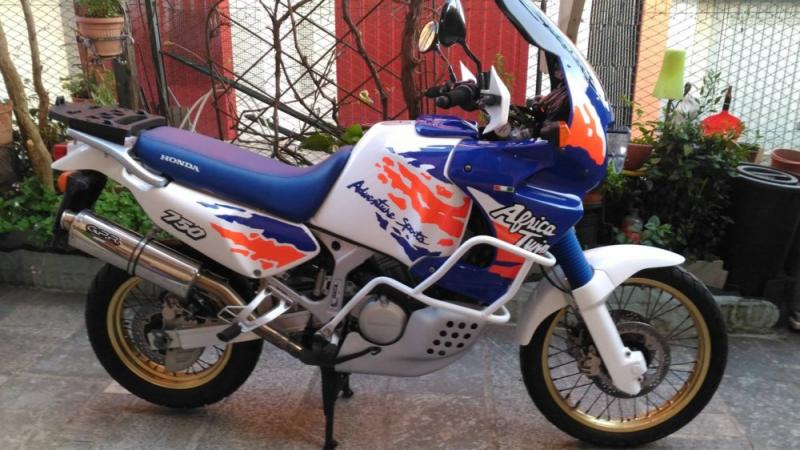

Mio figlio è in trattativa con un privato per questo modello. Certamente gli anni  pesano, ma  vedendola dal vivo ha ancora il suo fascino.
Oltre a ciò non le manca certo quel senso di affidabilità e  "robustezza" che l'hanno contraddistinta nel tempo.
Che ne dite? Pregi molti e difetti pochi o al contrario?

L'africa... Quella vera. Mai amato il genere ma per i cultori e un must have..

Ai tempi sognavo di comprarmi quell'Africa Twin poi per problemi di ... altezza sella, mi ero orientato su un Varadero 1000 che ho tenuto 18 anni. Quindi non posso valutare l'Africa in se' ma posso senz'altro confermare la qualita' di Honda che e' ben risaputa. In 18 anni e 60000 km non ho mai cambiato altro se non i classici olio+filtri, candele, freni gomme e catena. Negli ultimi anni per motivi di famiglia e lavoro la usavo proprio poco ebbene, dopo mesi di fermo, attaccavo la batteria, davo il tempo al carburatore di riempirsi e il bicilindrico si accendeva senza incertezze. Venduta 2 mesi fa perche' mi spiaceva vederla ferma crying
Quindi se le condizioni sono buone e il motore gira bene... consiglio l'acquisto (pregio: affidabilita' nel tempo).

Un sogno, il mio sogno.
Agli sgoccioli degli sgoccioli della Sua carriera volevo acquistarne una nuova, era il 2002, irreperibile deviai sul Transalp.
Chi l'ha avuta ne ha sempre parlato un gran bene.
Erano tutte euro 0, tuo figlio ne tenga conto.

AfricaTwin XRV750 modello RD07, uniche cose da cambiare, se non già fatto in precedenza, la pompa della benzina originale con una a depressione (eterna)  e i connettori del regolatore di corrente, in genere si saldano insieme i 3 fili gialli e si riconnettono con faston "seri" gli altri, questi erano gli unici difetti dell'Africona.   Per il resto ogni 10mila km cambio olio, filtri e le 4 candele, come filtro aria ti consiglio un K&N, costa appena più dell'originale ma lo lavi e lo rimonti ogni 8mila km circa (dipende da dove vai) e dura 70mila km prima di ricomprarlo. Se il prezzo è onesto, calcola che le Africone hanno sempre quotazioni alte, vai tranquillo...io ho 2  AT mod RD04, una del '90 ed una del '91, quella del '90 la uso tutti i giorni con 130mila km completamente originale (tranne il mono post cambiato lo scorso anno).

Quella moto insieme al superteneré erano le regine del mercato delle maxienduro.Difetti non ne ricordo se non uno:si guastava la pompa della benzina che dava problemi di scarso afflusso di carburante al motore con serbatoio quasi vuoto....sciocchezze insomma.
E' una moto ideale per imparare o fare esperienza:fagliela comprare.
Altra cosa:verifica se è possibile registrarla come mezzo di interesse storico per avere assicurazione e bollo ridotti.

esatto, si ossidavano i contatti della pompa elettrica. Attualmente per iscriverla come storica deve compiere 30anni, e la bimba in foto è ancora giovane..smiley.

Si tratta dell'ultima serie RD07, io ho avuto quella precedente RD04 , quella con il telaio alto.
Moto eccezionale sia la RD04 che la RD07. Affidabilità assoluta, pochi CV ma molto elastica.
Ottimi freni ma da dosare bene in quanto le sospensioni hanno corsa molto lunga e tendenzialmente morbida, da enduro anni 80.
La sella originale praticamente nuova mi fa pensare ad un uso poco intenso, essendo ruvida tende a rovinarsi se trattata male o in fuoristrada.
Molto bella e utile il paramotore della Riky Cross, che avevo anche io e che ora non esiste più.
I problemi possono essere la pompa della benzina, sostituibile con quella della Supertenerè Yamaha , o addirittura della Citroen Dyane.
Altri problemi possono nascere dal regolatore di tensione, ma molto più rari.
La RD07 monta di serie il 140/80 posteriore molto più facile da trovare  e con più scelta di modelli.
Il motore se ben trattato oltrepassa i 200.000 km senza problemi.
Le sospensioni potrebbero essere da rinfrescare ... ma non è un grosso problema o costo.
Vedo uno scarico GPR se omologato e con certificato allora ok anche se perde di valore la moto, Se non omologato o privo del certificato direi 1000 euro in meno sul prezzo richiesto. Il silenziatore originale oltre ad essere più bello è pure più silenzioso.
Se lo ha ancora fattelo dare e butta quel tubo orrendo. Nuovo è introvabile e usato bisogna sapere cosa si compra per non prendere fregature.
Detto questo è uno dei modelli più belli a livello mondiale degli ultmi 30 anni.
Non a caso la Honda ha dovuto fare un nuovo modello dopo oltre 10 anni di richieste degli utenti.
In parole povere ... COMPRALAAAAAAAAAAA !!

In emilia fino all'anno scorso si poteva iscrivere la moto di almeno 20 anni,la regola è cambiata per le auto.
Lo dico perchè l'ho fatto(mi aveva aiutato anche ecostar)appunto lo scorso anno con la motoretta del mio profilo,che per inteso l'africa,il tenerè e il gs se li beveva alla grande.

Per il registro storico FMI bastano 20 anni ma deve essere COMPLETAMENTE ORIGINALE.
Quindi nel caso di questa Africa Twin bisogna togliere parabrezza alto, scarico non originale, protezione motore , piastra bauletto, protezione fari e tutti gli adesivi che non siano quelli originali. Non sono ammessi accessori anche se originali ma non previsti in fase di omologazione.
Fare le foto su sfondo uniforme e pagare i bollettini prima di consegnare la domanda di iscrizione.

E' una Euro 0.
Ci sono realistiche possibilità che le vietino.
E manca ancora parecchio a che diventi d'epoca.
E' da considerarlo...
Manca l'ABS e tanti orpelli.
Per lustriabbiamo guidato moto senza, ma piuttosto del figlio, la farei usare a chi era abituato a quest cose.

Secondo me.
solo un appassionato ha convenienza ad acquistare una moto del genere, il livello di sicurezza è scarso, niente ABS, ASR, le sospensioni erano mah...i costi e la reperibilità dei ricambi mah...tassa di possesso EURO ZERO mah...
oggi con cifre accettabili si compra una MOTO attuale, con tutti i dispositivi di sicurezza, euro 3/4 con affidabilità totale...
ritengo che un conto è una Vespa o una Lambretta d’epoca, un conto una moto...
oggi abbiamo ABS...ASR,  l’elettronica che preserva l’integrità del motore, consumi carburante, tagliandi molto ma molto meno numerosi e onerosi...
poi per carità ognuno.

É vero che é una Euro zero, Peró anche la mia Hornet non ha l’ABS ne ASR (ma poi in quale moto trovi l’ASR), é una moto vecchia generazione ma non é difficile da guidare, casomai il problema maggiore é nel caso fermassero le euro zero ma per il resto..
