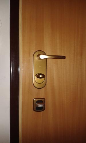

lavoro eseguito in fai da te  , sostituita vecchia serratura doppia mappa con serratura per cilindro europeo con trappola che in caso riescono a sfilare il cilindro dalla serratura dall'esterno la serratura blocca i catenacci in chiusura e non è possibile aprire la porta , montato clindro europeo securemme evo k 64 ( mi piace la relazione di test dell'istituto giordano su questo cilindro attestandone la massima sicurezza in tutte le fasi di possibili effrazioni ) ho preferito che all'interno avesse il pomolo perchè più comodo e veloce per uscire da casa in caso di emergenza ,(speriamo non c'e' ne sian mai necessità) come defender ho montato il disec monolito rok grado classe 4 ,per allargare il foro esterno per poter inserire il defender ho utilizzato una piccola fresa sul trapano , lavoro finito  direi perfetto ! costo tale 150 euro  e mi sono tolto dagli zebedei la serratura a doppia mappa .no20190914_123343.jpg20190914_123327.jpg
