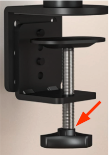

Buongiorno a tutti, ho questo problema :
devo ridurre la lunghezza di questo bullone considerando che non posso tagliarlo superiormente in quanto ha una svasatura e una filettatura per la piastra ovale, il ferramenta mi ha consigliato e fornito una nuova manopola dicendomi dopo aver tagliato il bullone in misura di avvitarla inserendo del ferma filetti o meglio ancora del mastice bicomponente, è la soluzione corretta?

L'unica soluzione è tagliare il bullone dalla parte della manopola.
Poi trovi una manopola con inserito (affogato) un dado di diametro e passo giusto, avviti un dado non troppo spesso sul bullone, avviti la manopola ed usi il dado che avevi sul bullone come controdado, avvitandolo forte contro la manopola: non si muover più.
La manopola con il dado inserito la trovi dove hanno ricambi per attrezzi o da qualcuno che recupera tutto (io son uno di quelli con grosso sconcerto di mia moglie)

Non mi sembra una cosa così complicata, taglia alla lunghezza desiderata , metti un dado, che farà da controdado, e la manopola
Ovviamente devi tenere conto dell'ingombro della manopola e del controdado
Se non ci sta il controdado, saldi una Barra al posto della manopola

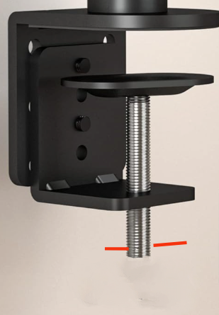

IMG_20260304_181300.pngse devo accorciare sparisce un pezzo filettato con manopola  rimane barra filettata su questa fai un foro tanto quanto loter infilarci perno/chiodo/ punta di trapano cosi hai una T ovvio che non è elegante ma se non hai altri attrezzi ed hai urgenza/ fretta è ok
vedo se riesco con foto.disegno

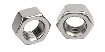

e se provassi a dargli due punti di saldatura qui?
oppure un dado con filettatura sinistra?
Modificato da Karbon17 il 04/03/2026 alle 21:49:32
Inserito il 05/03/2026 alle: 07:19:54
Saldare vicino la plastica, la vedo dura, un dado sinistro va su un filetto sinistro

Ciao Silvio, ho provato con la manopola che avevo disponibile e controdado , ma funziona quando avvito ma nel momento che svito si svita anche la manopola, probabilmente ne serve una con il foro passante e due controdadi uno inferiore alla manopola ed uno superiore
Inserito il 05/03/2026 alle: 13:48:08
se riesci, fai un buco sulla manopola mente è avvitata alla barra filettata e mettigli una spina elastica

Inserito il 05/03/2026 alle: 13:55:59
Come ti è già stato detto:
a. Soluzione più immediata:
- infili (avviti) il dado sul perno;
- avviti la nuova manopola
- stringi forte il dado contro la manopola - molto forte
Ed il lavoro è fatto!
b. Soluzione più elaborata:
 - avviti la manopola
- pratichi un foro sul colletto della manopola che attraversi manopola e perno
- nel foro ci infili una spina di metallo che passi da una parte all'altra
- ribatti leggermente la spina ai due lati
Ed il lavoro è fatto.
Personalmente,  io adotterei la soluzione b. che sarebbe più pulita e consentirebbe di evitare il controdado e di accorciare maggiormente il perno, ma ho gli strumenti e la manualità per farlo.
Non metterti a saldare perché, per prima cosa cuoci la manopola e poi perché per saldare ottone (filetto interno della manopola) con ferro, devi farlo saldare a ottone. In ogni caso, viene una porcheria.
Per stringere tutto ok avvitando la manopola. Per svitare devi farlo con la chiave inglese sul controdado. Se non devi allentare spesso può andare

non la vedo affatto difficile, quella manopola è stata inserita, non è nata sulla barra filettata, l’avranno avvitata, la togli e la rimetti con frenafiletti, se si dovesse rompere a toglierla, si trovano in commercio
Inserito il 07/03/2026 alle: 21:48:15
In risposta al messaggio di Hecktor2 del 07/03/2026 alle 21:13:21
Potrebbe essere fusa nella barra filettata
Al.guoeno d'oggi è più costoso fare un manopola in pressofusione con una boccola interna e poi avvitarla sulla barra ,che pressofonderla direttamente sulla barra
E se guardi bene la prima foto, ti accorgeresti che è fusa, infatti e decentrata
