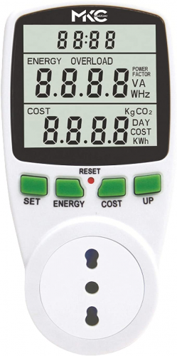

Con solo poco più di 10 euro ti togli ogni dubbio
comperi un misuratore del consumo
e puoi controllare sia il TV che tutte le altre utenze
https://www.amazon.it/MISURATOR...
Utile anche in camper per vedere il Voltaggio e Il Consumo

Con solo poco più di 10 euro ti togli ogni dubbio comperi un misuratore del consumo e puoi controllare sia il TV che tutte le altre utenze asc_df_B00N9GP840/?tag=googshopit-21&linkCode=df0&hvadid=90701867580&hvpos=&hvnetw=g&hvrand=327357056500993110&hvpone=&hvptwo=&hvqmt=&hvdev=c&hvdvcmdl=&hvlocint=&hvlocphy=1009008&hvtargid=pla-90312147660&psc=1
Questi dispositivi non sono così precisi specie con consumi bassi (esempio gli stand-by); oltretutto hanno un refresh rate basso. Mentre su utenze tipo lavatrice, asciugatrice o tv quando vanno, risultano più attendibili.
